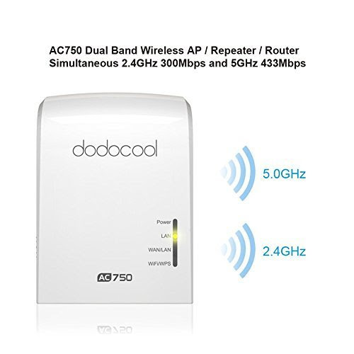

El Dodocool AC750 es un repetidor wifi, o también conocidos normalmente como amplificadores wifi, y que nos solucionará el problema de conectividad en nuestro hogar para aquellos puntos de baja cobertura wifi
Básicamente lo que hace un repetidor wifi es, como su nombre indica, repetir la señal wifi de nuestro router, creando una red que "copia" o "repite" las características de nuestra red inalámbrica, con la que los dispositivos pueden conectarse al router mediante este "puente".
En este caso, el dispositivo cuenta con funciones básicas de administración y creación de puntos de acceso, lo que resulta especialmente conveniente para los usuarios mas noveles o con poca experiencia/pericia informática, ya que su gestor y asistentes (wizards) ayudarán enormmente en el proceso de configuración de este repetidor para, en pocos pasos, tener cobertura inalámbrica en el resto de casa.
Toda la gestión se realiza a través de una interfaz web, lo que simplifica aún mas las cosas, ya que no dependemos de programas desarrollados en algún sistema operativo específico. Simplemente con contar con algún dispositivo que pueda abrir una página web, ya podremos acceder a la administración y configuración del dispositivo
También hay que mencionar que este dispositivo cuenta con mas modos además de repetidor. Podemos crear un punto de acceso inalámbrico, y conectarlo directamente por cable para tener salida a nuestro router de casa. Esta opción es especialmente interesante para aquellas configuraciones donde no dispongamos de una red WIFI, o por la razón que sea preferios crear una red separada para, por ejemplo, dar cobertura a invitados en casa, y que no se metan directamente en nuestra red del hogar.
Finalmente, tenemos el modo Access Point el cual basicamente consiste en crear un punto de acceso wifi, con conectividad por cable. En este modo no tendremos acceso a un router externo, por lo que nos servirá basicamente para crear una red local para trabajar con varios dispositivos (aunque si es posible tener acceso a internet configurando correctamente los dispositivos, pero no es la función de este modo)
Este artículo de review lo voy a enfocar basicamente al uso "gaming" del dispositivo, y es que este repetidor está habilitado para trabajar en 5GHz (es DualBand), lo que le hace especialmente interesante a la hora de hacer gamestreaming hacia dispositivos habilitados para esta banda, y por esta razón a mayoría de las pruebas que he realizado consisten en capturas de gamestreaming, para ver que tal se comporta en ese tipo de escenarios que creo que es odnde puede tener más interes en general.

El dispositivo desde el momento de abrir la caja da una muy buena sensación de calidad.
El diseño es muy elegante, dejando ocultos los puertos RJ45 y demás interfaces físicas en la parte inferior, y de esta manera guarda mucho mejor el cuidado aspecto que tiene, no dejando a la vista estos elementos.
En la parte "frontal" tiene una serie de leds de estado, que noson muy llamativos ya que son de color verde, mientras que la estructura del repetidor es blanca. Con la luz apagada estos leds no destellan, por lo que no molestan cuando el dispositivo está en uso.
En el lateral viene un switch de encendido/apagado y que agradezco enormemente, por que la mayoría de este tipo de dispositivos no cuentan con este switch, lo que obliga a desconectarlo de la pared.
La primera experiencia de uso ha resultado tan simple que he dudado si había realizado correctamente los pasos, pero efectivamente, en 2 o 3 simples pasos tenía funcionando el repetidor sin problemas, duplicando el nombre de la red de mi casa y generando una red secundaria de 5GHz.
Luego de unas primeras pruebas iniciales, he concluído que si lo que quieres es extender la conectividad de casa, lo mejor es conectarse a una red de 2.4GHz, ya que las de 5GHz (duald band) tienen un muy buen ancho de banda para transmisiones mas rápidas, pero cualquier obstáculo existente entre el dispositivo y el router bajan la calida de la señal de forma notoria, resultando tener una velocidad inferior en muchos casos que la ofrecida por una conectividad 2.4GHd.
Esto no es un problema del router en sí, sino que de la propia conectividad de 5GHz, y es que ofrece un ancho de banda para transferencias de alta velocidad, pero cualquier tipo de obstáculo va a incidir directamente en la calidad de transmisión.
