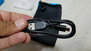

Sobre la Powercore de Anker indicaros que se incluye en el paquete tanto el folleto de instrucciones y garantía, la marca incluye un cable micro usb y una bolsa de transporte, útil para que no se dañe.
Sobre los cables de carga he de reconocer como me comentó mi mujer que los usuarios de iphone están muy abandonados ya que no he visto que se les incluya en ningún caso un cable para ellos.

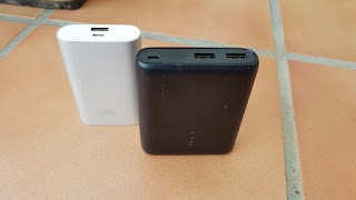

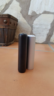

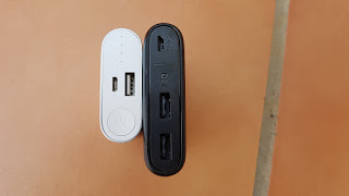

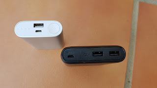

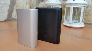

Como os comentaba anteriormente tengo otra batería similar de 10.000 mah y he realizado una serie de fotos para comparar tamaños y pesos.
Sobre el peso hacer hincapié que me ha marcado menos peso que lo indicado por la marca (Marca 254g mi báscula 242g, ¿estará sin pilas?).
He de reconocer que no es excesivamente más grande que la que ya tenía ni mas pesada y eso que tiene un tercio más de capacidad (+3.000 mah). En la mano es manejable y el material de que está hecha hace que se deslice mucho menos que el aluminio de la otra que tiende a caerse sola.

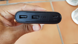

Una de las cosas que me ha gustado y echaba en falta en la que tenia era el disponer de dos salidas usb (perfecto hubiera sido que una al menos tuviese carga rápida compatible con Quick Charge) ya que permite cargar dos dispositivos a la vez sin problemas y hoy en día todos tenemos algo más además del móvil.
La batería dispone de cuatro leds azules que indican el nivel de carga y en un lateral

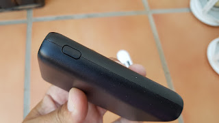

Por poner una pega, en el lateral tiene un botón como para encender/apagar pero en diferentes situaciones lo he usado en la otra batería (para apagar/encender linterna o ventilador) y en esta no hace nada o no he sido capaz de percatarme que lo haga.
