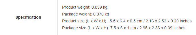

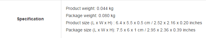

hola, alguien que tenga o sepa si las baterías son del mismo tamaño(en mm)
Se que la del Redmi 2 es 200 mAh mayor(2200mAh) frente a los 2000mAh de la batería del Redmi 1/1s..
puestos a cambiar la batería, de ser del mismo tamaño, le pondría la de 2200mAh
Lo que he encontrado es esto, pero o son iguales, o tiene que estar mar..
Redmi 1/1s:
Redmi2
A ver si alguien me saca de dudas, gracias y un saludo a todos

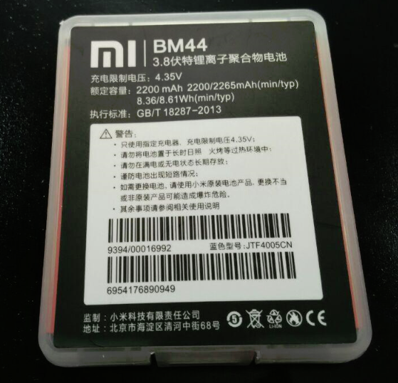

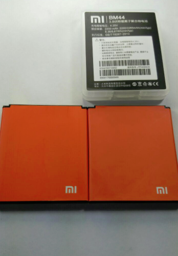

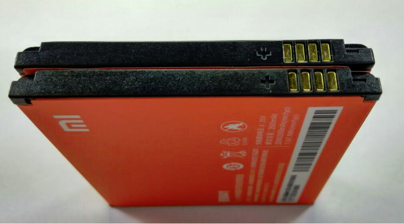

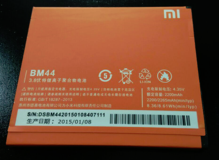

Me ha llegado hoy.
Tampoco estoy 100% seguro de que sea original, con estas cosas es difícil, pero parece buena.
Aquí puesta en el Redmi 1s y lleva toda la tarde sin problemas.
La caja
la batería

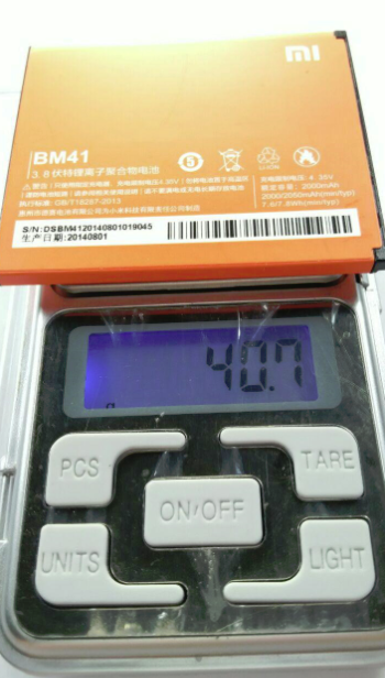

Comparación:
Peso:
BM41(Redmi 1s 2000mAp)
BM44(Redmi 2 2200mAp)
Ya está.

En mi caso, en un Redmi 1s no coge carga de ninguna manera, ni con el móvil encendido ni con el móvil apagado.
utilicé esto para darle carga...para poder comprobar la duración...
Una pena porque la batería pinta bien, espero que quiten esta restricción en posteriores versiones de miui.

Hola: tengo una duda: compré hace un mes un xiaomi redmi 2 Pro con una bateria de 3.8 V ( BM 44).
La duración de la carga es baja: no alcanza las 10 horas, con una exigencia que solo emplea internet ( información de periodicos) y uso de teléfonía pasiva ( empleo tarjeta, por lo que no utilizo el telefono).
He leído que consideran que la bateria BM41 es compatible pero observo que tiene más voltios. ¿ No puede dañar el celular la diferencia de voltios ? Por otra parte, estoy viajando a Francia, Croacia e Italia: ¿ es facil conseguir una batería por allí ? En Argentina este celular no existe como tampoco me han enviado el manual de uso porque dicen que no lo han impreso.

Ambas son iguales de 4,35v aunq en otro sitio de la batería pone 3.8.
Yo cogería la misma q tienes xq es más grande. Es muy complicado encontrarla original si la quieres original yo solo me fiaria de alegrecompra e ibuygou. Encontrarla la tienes en muchos sitios en cientos de tiendas de aliexpress pero casi todas falsas
