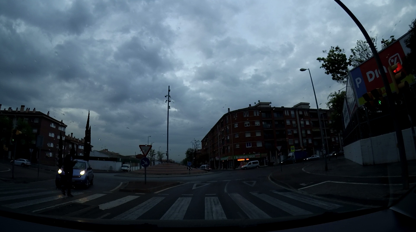

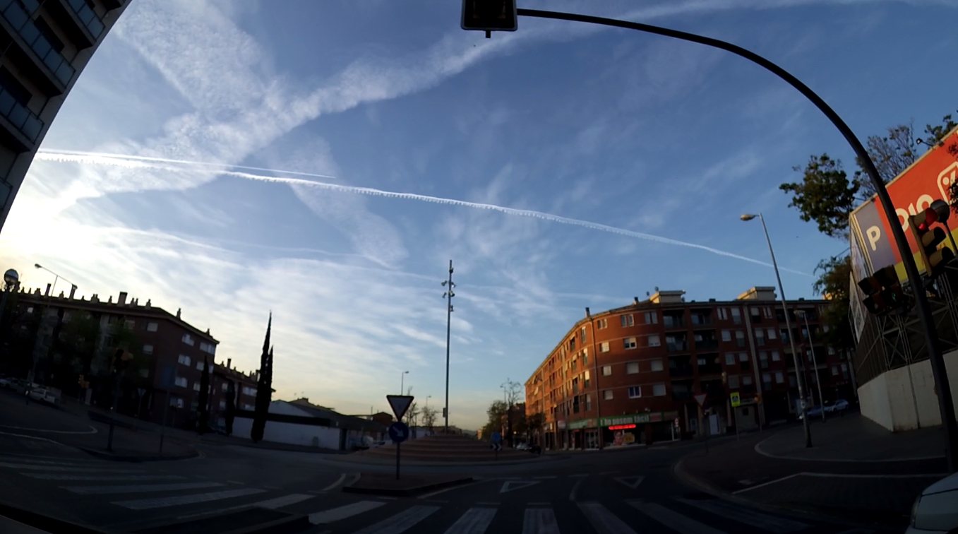

Otro que se ha lanzado a abrirla y corregir el problema:
Aplicando zoom en las fotos a algunos detalles desde la misma posición. No creo que haga falta aclararlo pero... izquierda antes (fotos de ayer), derecha después (fotos de hoy)
Bueno, parece que se ha arreglado. Os dejo con dos fotografías que, aunque hoy sea casi de noche y lloviendo, se ve bastante mejor que ayer de día. Eso lo dice todo.
Ayer:
Hoy:

Vaya cambio. Un saludo shur

la verdad que el cambio es brutal, al parecer ya han solucionado este problema.
