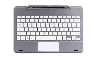

Por tanto, esta "tablet" ya empieza a tener mucho mas sentido de uso si le agregamos un teclado y ratón propiamente tal, ya que de esta forma si que contaremos con las facilidades de un ordenador portátil standard, con una pantalla suficiente para trabajar en ella sin dejarnos los ojos, como podría pasar con una pantalla de 8", pero además si necesitamos el componente tablet, simplemente cogemos el dispositivo y podemos ir por casa con el.

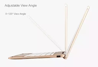

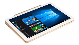

Comentar además que esta tablet tiene un teclado oficial que, una vez acoplado, convierten al dispositivo en un portátil totalmente funcional cont eclado y touchpad, además de 2 puertos USB extra, lo que resulta sumamente interesante como alternativa para quien busque un complemento para el dispositivo, y que además sirva como protector de pantalla del mismo.

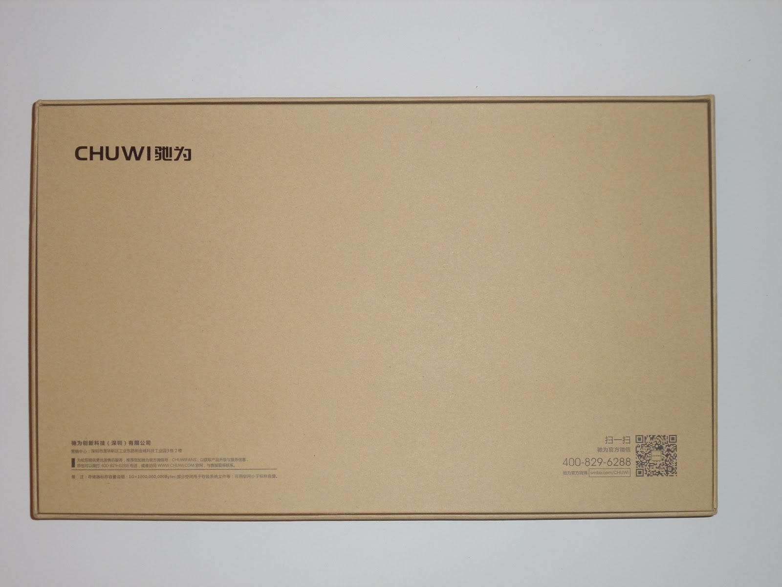

La caja es, como podemos suponer, bastante grande, aunque con muy poco grosor, con un aspecto a papel reciclado que se ha hecho popular ultimamente en los gadgets tecnológicos que he probado.
En la parte superior solo encontramos el logo de Chuwi y una referencia a Intel.
La parte trasera tiene información general y de contacto.

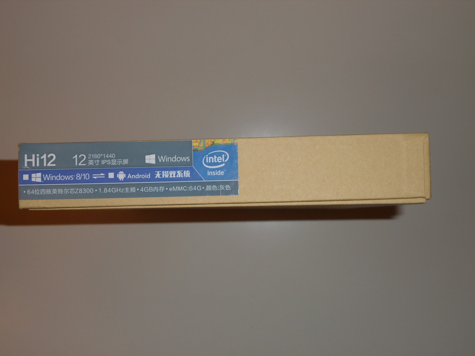

En el costado izquierdo tenemos información mas específica del contenido de la Caja. Vemos el modelo Hi12, información de la pantalla, resolución/tamaño (todo en chino), y una alusión genérica a Windows y Android, aunque de momento no tenemos disponible la versión DualOS para poder ejecutar android en este dispositivo.
También hay información sobre el procesador de 64 bits, velocidad del procesador, memoria RAM y almacenamiento.
Finalmente el lado derecho tiene los códigos de barra de identificación del producto, y una pegatina que resume las características de la tablet.

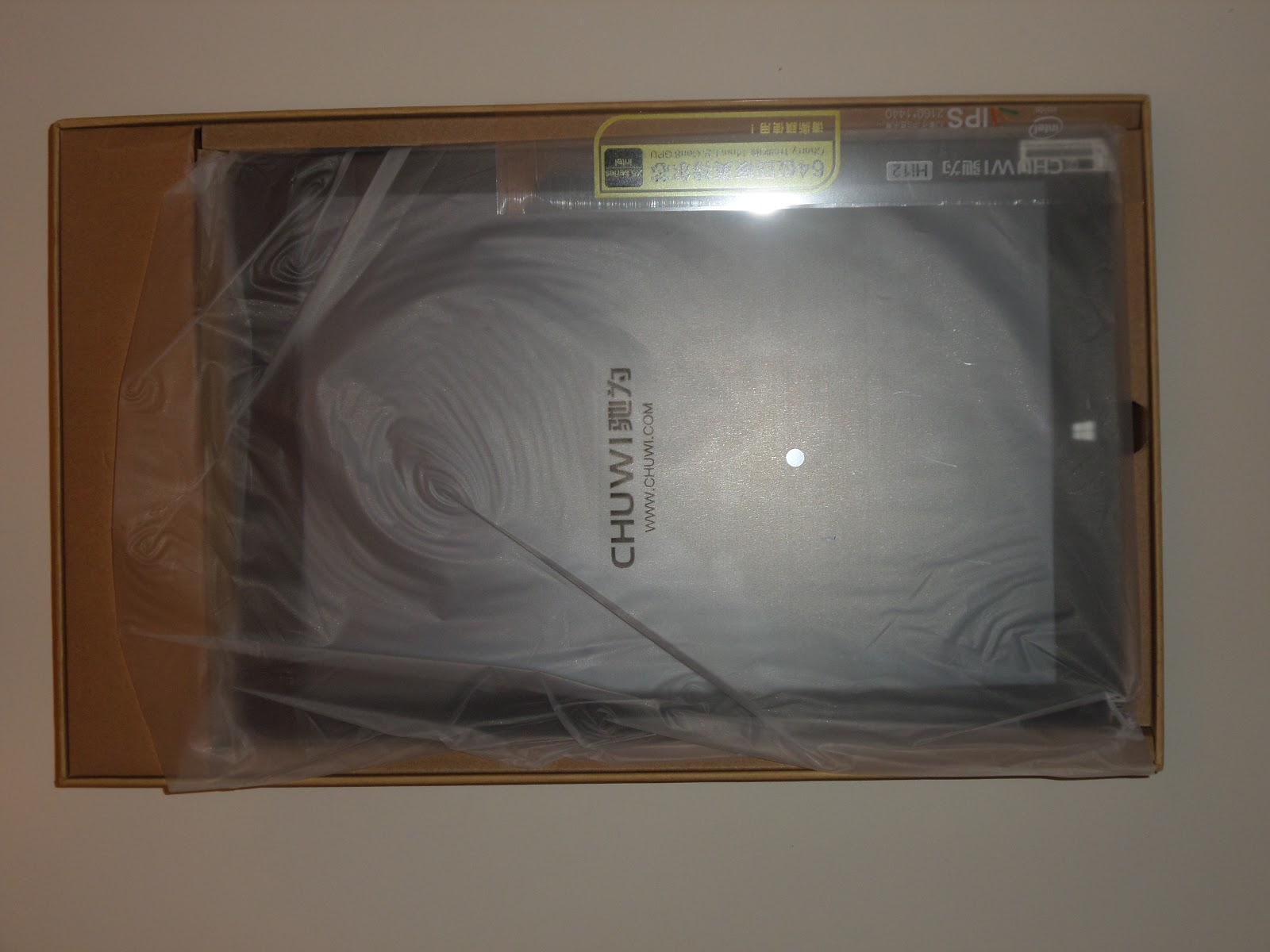

En el interior encontramos la Tablet instalada en un marco de cartón para evitar golpes, junto a una pequeña caja/compartimento donde encontramos el resto de accesorios que le acompañan.

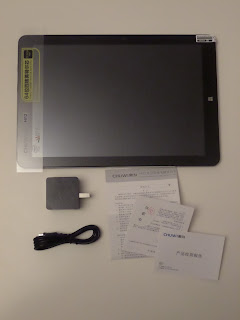

Contenido del paqueteUnboxing y descripción del contenido del paquete recibido
Una vez abierto el paquete nos encontramos con los siguientes elementos, que entiendo corresponden al contenido standard para este producto.
  • Tablet Chuwi Hi12
  • Cargador de pared con clavijas planas de 5V, 2.5A
  • Cable microUSB para datos y carga
  • Guía rápida de uso (en chino)
  • Tarjetas de información y garantía (en chino)

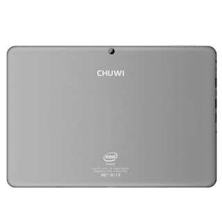

Vista trasera
  • Cámara trasera 5MPx

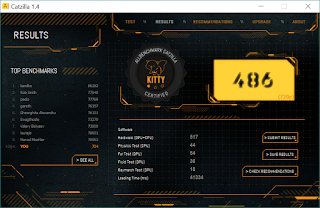

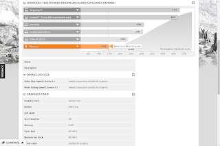

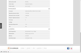

A continuación se pueden ver las capturas de pantalla correspondientes a las pruebas realizadas en el dispositivo.
3DMark
Catzilla Benchmark

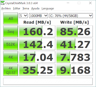

CrystalDiskMark
Solo se ha realizado pruebas en la unidad correspondiente al almacenamiento interno del dispositivo.

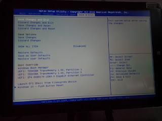

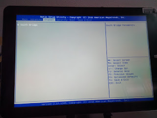

BIOS
La BIOS presenta las opciones básicas standard que encontramos en un ordenador de sobremesa o portátil, incluyendo opciones para controlar los dispositivos de arranque

Teclado Oficial
El dispositivo cuenta con un teclado oficial que se vende por separado.
Considero casi imprescindible este accesorio para esta tablet en particular, por que permite extender su uso mas allá de una tablet tradicional, puesto que con el teclado tenemos un ultrabook muy compacto y portable, que hará las funciones de portátil sin problemas ya que las teclas de est eteclado tienen un tamaño y separación que lo hacen cómodo para escribir normalmente (yo he estado utilizando un teclado similar pero de 10" y ya se escribe con relativa comodidad en el), además de que incorpora un touchpad lo que complementa la experiencia de portátil del dispositivo.
El teclado además se puede plegar y dejar completamente cerrado en la parte trasera del dispositivo
No tengo este teclado actualmente, pero apenas me llegue actualizaré esta sección con fotos reales y mis impresiones sobre este accesorio.
