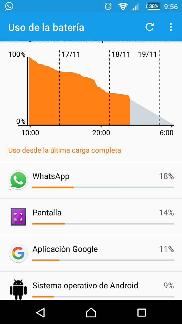

Me parece que empezaréis a tener problemas con la batería porque dandole uso diario una batería con ese tiempo ya está empezando a morir, restaurar a kitkat y comprobarlo.
Tengo instalado lollipop y lo que he notado es que los servicios de google play me consumen más que cuanto tenia kitkat, pero usando greenify le corté el "chorro" y listo. Ahora mismo tengo un 38% de batería y lleva encendido sin modo avión ni nada 49 horas, así que lollipop no puede ser tan malo. Un saludo.

r4poso no es que sea malo o bueno, es cuestión de que con KitKat, yo no tenía esos servicios de google o Gmail consumiendo tantos recursos.
Es más, yo recuerdo que con KitKat, siempre aparecía con más porcentaje de consumo la pantalla....ahora con Lollypop aparece la 3 o 4...

El consumo de pantalla depende todo de para qué uses el móvil, no es un indicativo del sistema operativo para nada, depende de muchos factores uno de ellos es la cantidad de retroiluminación que necesite. Te pongo un ejemplo, cargo el móvil y me pongo a leer blogs en la web, o artículos de periódico, luego leo un poco un libro dentro de mi casa conectado a una misma red, tanto wifi como de datos móviles y te aseguro que consigo 8 horas de pantalla sin problemas, no estoy exagerando, ah y por supuesto aparecerá la 1ª en consumo.
Si nos basamos en el consumo que he puesto de mi móvil, decirte que la aplciación google la utilizo para hacer busquedas en google con la aplicación de voz, calles y otras consultas y consume bastante, además me he estado moviendo en un radio de 100km y esto también consume batería buscando redes tanto wifi como 2g,3g, 4g, etc....
Depende de la cantidad y tipo de aplicaciones que tengamos instaladas en cada Software y decirte que hay muchas que abusan del sistema operativo como te puede estar pasando con Gmail o servicios de google, yo las congelaría con alguna aplicación como greenify o titanium.
También quiero que se tenga en cuenta una cosa y es que la instalción de la ROM no sale en todas las ocasiones igual, no me preguntéis porqué, pero en un par de ocasiones me ha pasado que he instalado una ROM, después de usarla una semana me di cuenta de que me drenaba la batería, la desinstalé y la volví a instalar y dejó de hacerlo.
Cuando afirmo que lollipop consume lo mismo que kitkat lo digo por experiencia propia y no puedo opinnar de lo que le ocurre a el resto.
