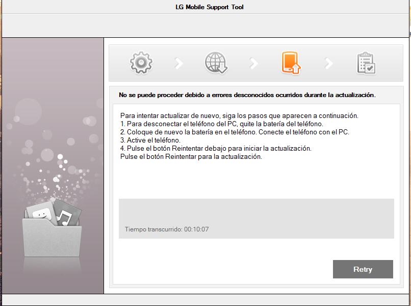

Estoy probando algo nuevo, me he descargado el programa oficial de actualización de LG, el cual me ha reconocido el teléfono e incluso la rom custom(Cloudy) me ha dicho que había disponible una actualización y la está descargando, claramente es la oficial suya, voy a probar a ver si la instala directamente

Nada, me sigue apareciendo el mismo fallo que haciéndolo de la otra forma, pero esta vez en español

Justo hace 10 min he solucionado ese problema. Descarga el LG Support Tool de la página de LG, entra en download y dale a actualizar. Ya está.
