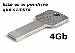

Y os preguntareis, ¿porque tiene tantas valoraciones positivas, tambien las trucan? No, o puede que si no lo se, pero en este caso son valoraciones reales de compradores, que pasa entonces, que la gente cuando le llega el pendrive lo primero que hace es conectarlo y comprobar la capacidad y al ver que le marca sus 512Gb pues contentísimo, seguidamente copia unos cuantos archivos y comprueba que aunque lento pues funciona perfectamente, y claro hasta que no llegas a llenar toda su capacidad real pues todo va bien y como es lento escribiendo pues tardas en ocupar toda su capacidad real, entonces piensas, es lento pero madre mia que capacidad tiene, y sin dudarlo vas a valorarlo, le das todas las estrellas posibles, el vendedor que generoso es!, por este precio vaya chollo!... etc etc que es precisamente lo que hice yo con uno de 64Gb con forma de llave por 5€ que resulto ser de 4Gb y que ademas resulta ser desesperadamente lento escribiendo de ahí que nadie complete su capacidad real antes de valorar el pendrive.
Y para terminar otra pregunta ¿y ahora que hago yo con el pendrive, lo tiro?, despues de lo dicho anteriormente deciros que no lo tireis suena a chiste pero no, aun podeis aprovechar el pendrive, eso si, con su capacidad real, asique me da que a mas de uno el pendrive de 512Gb con suerte se le quedará en 1, 2, 4 y si teneis mucha suerte tendreis un pendrive de 8Gb.
