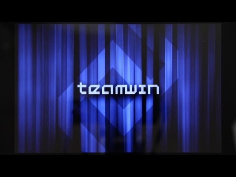

4- RECOVERY MODIFICADO TWRP
DESCARGAMOS E INSTALAMOS LA APLICACIÓN RASHR
https://play.google.com/store/apps/d....recoverytools
METEMOS EL ARCHIVO IMG DEL TWRP EN LA MEMORIA DEL TERMINAL
PAGINA OFICIAL
http://www.needrom.com/download/zp998
DESCARGA DIRECTA
(Click para mostrar/ocultar)
INICIAMOS RASHR Y SELECCIONAMOS EL ARCHIVO recovery.IMG Y DEJAMOS ACTUAR
ASI DE FACIL,YA TENEMOS TWRP
