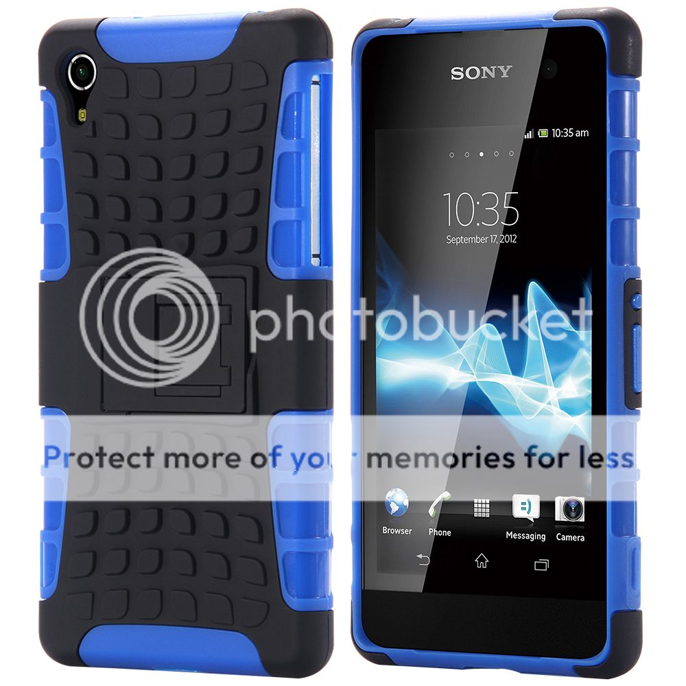

pues tiene protector y la funda es esta de la imagen
(Click para mostrar/ocultar)
[IMG][/IMG]
esta en lollipop
saludos
Viejo 28/09/15, 21:06:52
Avatar de Karshasi
Karshasi Karshasi no está en línea
Mensajes: 88
Mensajes: 88
Modelo de smartphone: Xiaomi Mi A1
Versión de ROM: 8.0.0
Mencionado: 2 comentarios
Lo del protector te lo decía porq yo una vez le puse un cristal templado trasero y lo noté.
Esa funda a simple vista ne parece algo tocha pero para descartar, se la quitas y grabas con el móvil (en frío, no si has estado usando la cámara hace poco) y miras a ver.
Grabando bajo un sol intenso también puede calentarse y más en una funda gruesa y de goma que lo aísla más.
Piensa que esta construido en cristal y aluminio
Cierto es también que algunas remesas saban más problemas de calentamiento que otras.
Enviado desde mi D6503 mediante Tapatalk

muchas gracias, probé con retirarle la funda y grabando desde cero y me dio buena duración al grabar a 60fps igual elimine varias app de cámara que tenia instalado por si acaso.
saludos.
Viejo 05/10/15, 19:22:24
Avatar de Shadito
Shadito Shadito no está en línea
Mensajes: 1,291
Fecha de registro: oct 2012
Mensajes: 1,291
Modelo de smartphone: iPhone 6s Plus
Versión de ROM: iOS 9.3.3
Tu operador: Iusacell
Mencionado: 15 comentarios
sospecho que tambien es la funda, yo tengo una menos gruesa, casi slim, plastico duro, estaba pensando quitarlo y ponerle cristal templado nillkin.
Bueno pues ayer grabe 20min a 1080p 60fps, en pleno sol, antes de que se detuviera y dejara de grabar. Lollipop .232, instalacion limpia. 7% de consumo de bateria.
