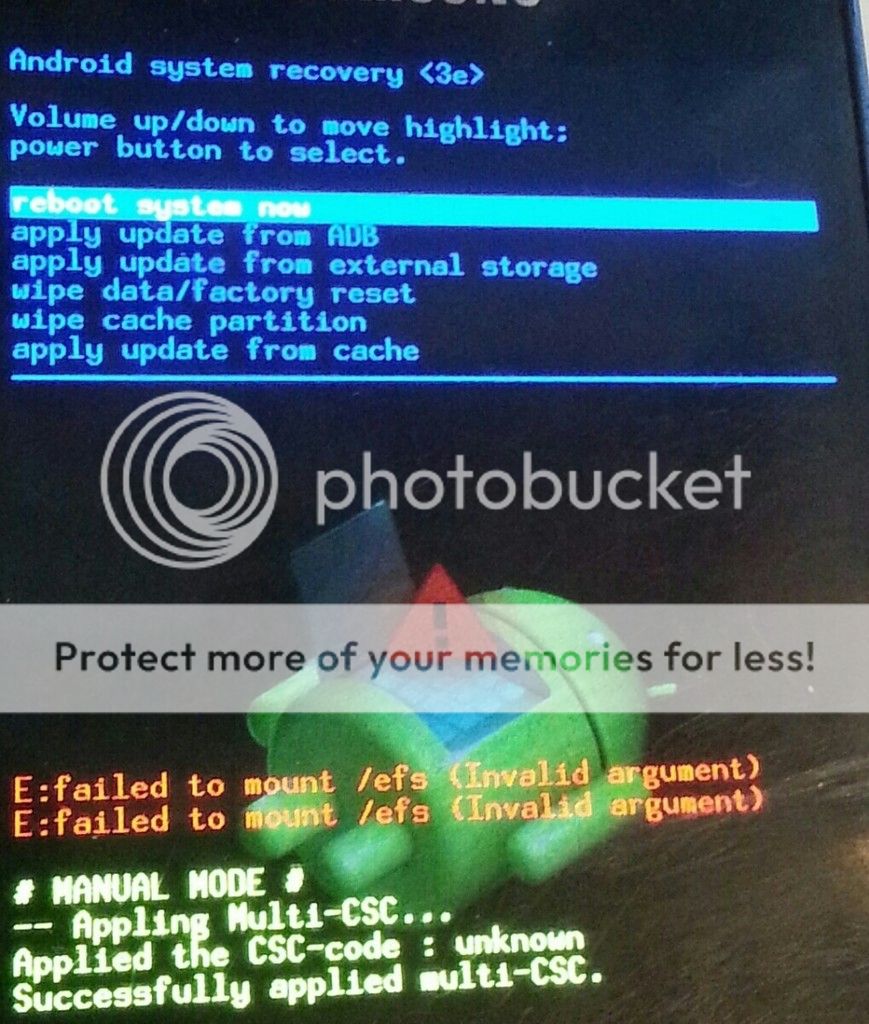

Se trata del N7100 de mi pareja. Tiene el 4.4.2 original de samsung y no tiene root. El tema es que ayer lo puso a cargar estando apagado y al encenderlo con un 60% aprox. y no le pasaba del logo de Samsung. Cuando me lo dió entré en recovery oficial y sale la captura de abajo.

Pero ninguna solucionó nada. Entonces hoy le he hecho root y le he instalado por odin philz_touch_5.15.0-n7100.tar
Entonces en Mounts and Storage sigo sin poder montar /efs ya que devuelve el mensaje de que no ha habido un error.
