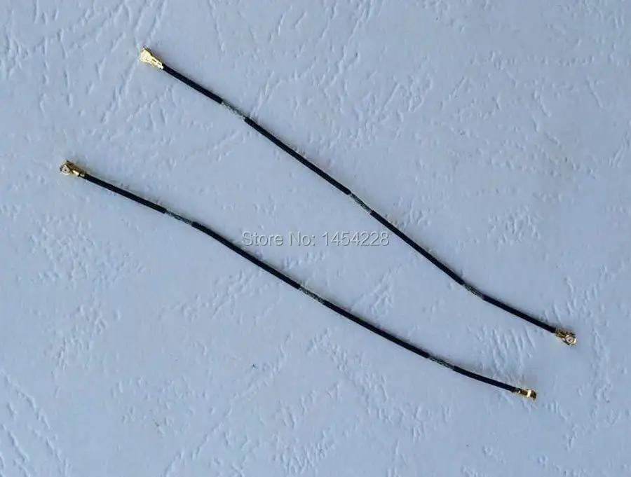

donde as conseguido antena wifi podrias pasar foto del producto? tenia entendido que que la antena wifi iva interna en la placa base, el reballing mas cutre pero para saber si funciona es con una jeringuilla inyectarle en los pads del chip flux y darle con un secador al maximo que se caliente mucho, el flux volvera a "soldar" los pads por si ubiera alguno dañado pero hace falta bastante calor para que funda el estaño cuanto mas flux mejor y mas liquido
edit: perdona seria reflow no reballing, el reballing es sacarlo y volverle a soldarle las bolitas/pads nuevamente,
seria esto
saludos

Ya me has dejado con la espina de que a ver si lo han puesto para vender altavoces . Si pones antena wifi huawei p8 lite te aparecen varias imágenes de la venta del módulo altavoz con la antena de wifi principalmente en Impextrom y varios más
lo acabo de ver, esa antena es la de telefonia no se si tambien de wifi, aunque muchas veces es como esta https://ae01.alicdn.com/kf/HTB1BcF2J...ire-Ribbon.jpg
aparte de la que comentas, pero el p8 lite no se le ve, seguramente sea esa, el wifi enciende? o directamente se pone gris como si no exisitera? porque si es esto ultimo es problema del chip, si es problema de las antenas, ponlo encima del router aver si coje algo, pero vamos es muy comun ver ese fallo, podria ser el chip perfectamente, lo tienes encargado ya? porque podria no ser eso y gastar dinero para nada, prueba de ponerlo encima.
saludos

El problema que describe es muy común en este movil podrian ser pistas pero yo creo que no, por pasar un coche por encima tendria que averse doblado mucho para partirse alguna pista ademas de ser de cobre un poco flexible, o del mismo pisoton se a roto un pad del chip wifi. porque tampoco se si el defecto lo tenia de antes o despues del pisoton creo que el compañero no lo comenta, por el foro e visto algunos muchos muy doblados, de este modelo y funcionan perfectos

Antena wifi?
Tipo de Archivo: jpg wif.jpg (48.3 KB, 48 visitas)

Antena wifi?
si te enciende y te detecta algo muy pegado a un router podria ser la antena, pero viendo los fallos de chip... el compañero que trabaja en la rom de 7.1 a dicho que hay 2 tipos de chip prueba y sal de dudas, pero a nadie le an cambiado esa pieza si no toda la placa base, esas antenas es muy raro que se rompan por no decir casi imposible, porque es coble flexible y ademas son como de pegatina se verian rotas a simple vista
uno es este:
https://www.aliexpress.com/store/pro...572440972.html
si se jode una bolita de esas o el chip adios wifi,

El teléfono me lo trajeron para reparar y el presupuesto pasado es de 100€, por 30€ carcaza y pantalla, valía la pena reparar, si le sumo 5 mas por la antena y se soluciona esta bien, pero si hay que cambiar la placa ya no se yo, subiría a 150€ reparación, cosa que el cliente no se si le valdrá. Si el teléfono queda en la tienda y hay que cambiarle la placa, no se si se venderá en 150€ como usado, igual si.
Y por cierto, no le paso un coche, fue una carretilla
Todo lo que aportéis, me vale para este aprendiz de reparador......o rompedor
saludos

También tengo mis dudas de que no tuviera antes el problema del wifi, la gente es muy mezquina.

Originalmente Escrito por jorgedario Ver Mensaje
donde la X que marcas es el modulo que as comprado, lo de si estaba antes ni idea, podría ser, quitale los blindajes a la placa, salen tirando hacia afuera ten cuidado no doblarlos son muy debiles, y hay veras los chips, podrían estar en el otro lado, si puedes az las fotos hay y subelas a gyazo o algun sitio donde tengan un poco mas de resolucion y si puedes de cerca mejor, asi te marco cual podria ser, por la seriegrafia ya que hay 2 tipos,
en el playstore hay una aplicacion llamada sd insight, descargatela y le das a emmc y te saldra una fecha, al parecer los "afectados" suelen ser de noviembre diciembre del 2015, pero tampoco te fies mucho ya que eso es la memoria no la placa base ni el chip wifi es solo orientativo, dicen que sobre esa fecha falla los comprados, pero pueden ser fabricados antes, o fallar los mas nuevos yo toco madera por el mio es el susto mas grande que tengo
se ve bastante doblado, pero seguramente a mano se endereze, la bateria fijate que no este doblado si no a la larga al cliente se le puede doblar el chasis.
lo del precio que comentas por 150€ alguien que lo quiera si o si y valla muy muy justo de dinero si, pero por 19€ mas lo tienes nuevo en mediamark con 2 años de garantia
