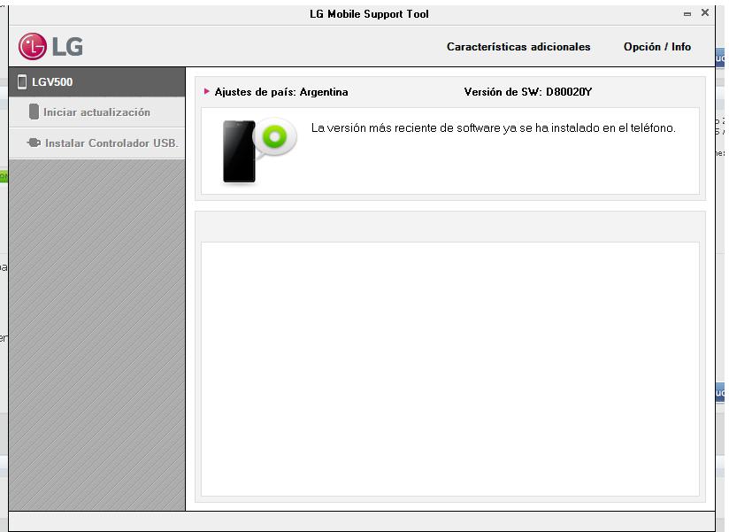

KOve ....me queda en luego de entrar modo dowload no me sale la opcion de poner modelo y serie
me sale no fix to upgrade algo asi

Bueno amigos por finnn logre recuperar mi pisapapeles. Jeje gracias a todos cuanto me ayudaron probe todas las formas maneras hasta. Que di con el indicado lg flash tool ese de 2gb y archivos dll . Gracias gracias ahora mi proximo reto rootear y llo
