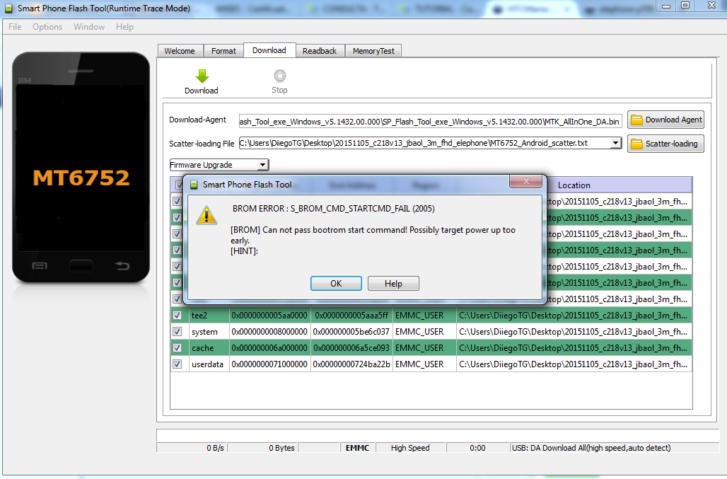

El otro día compre una batería nueva para mi elephone, el caso es que seguía apagándose al 40%, y bueno pues fui a cambiar la rom, ya la he cambiado varias veces, pero ahora la cambie, y el "Flash Tools" no lo detecta, ni el simple ordenador, ni tan solo el móvil enciende, me hizo una vez, pero se quedo apagado y no encendía y cuando lo intente de nuevo.. pues ya ni enciende ni nada, siempre me ha salido bien, entonces no se exactamente que hacer la verdad.
Si que es cierto que cuando le doy en el "Flash Tools" a "Download" y enchufo el móvil, pues si lo desenchufo de nuevo con el "Download" me sale un mensaje de error, pero no se que hacer la verdad, llevo toda la noche y no hay manera jaja, incluso lo deje cargando pro si acaso, pero nada.
Este es el mensaje que me sale si lo desenchufo conectado con el "Flash Tools" en "Download":
He quitado batería, volver a poner, probar con otra rom y nada...

Es posible que sea de los drivers, si has actualizado a W10 el ordenador. A mi me pasaba que tenía que entrar en modo prueba para que encontrase al móvil.

A mi me paso eso y tuve que actualizar el flashtools

Los drivers no, por que hice una vez y seguía así, y si que lo pillaba, pero ahora es que ni lo pilla después de poner una rom

Error 2005
Mensaje: BROM ERROR: S_BROM_CMD_STARTCMD_FAIL (2005).
Motivo: El dispositivo intenta encenderse cuando el SP Flash Tool intenta flashear algún archivo.
Solución:
Pruebe a utilizar otro USB y/o PC.
Clic derecho flash_tool.exe > Propiedades > Compatibilidad > Seleccione Windows XP Service Pack 3 > Aplicar > OK > Ejecute el SP flash tool como administrador.
Pruebe con otro USB.
Pruebe con otro puerto USB u otro PC.
Asegúrese de que la batería está cargada y el teléfono apagado antes desconectar el teléfono al PC y flashearlo.
Extraído de http://kustruki.com/errores-solucion...sp-flash-tool
Prueba a ver...
(recuerda de flashear sin batería)
edito:
Prueba de reinstalar drivers (no te olvides de reiniciar, que a mi siempre me pasa)
Como dice el compañero @norbertyson, prueba otro Flashtools, incluso descárgate otra vez la rom...
Veo que la información que he puesto quizás está obsoleta...
A ver qué tal te va
