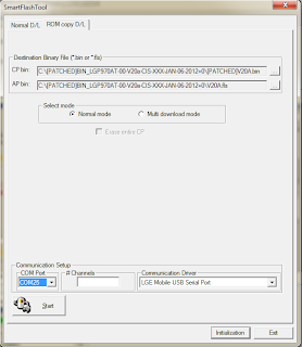

Paso 7: Abre el programa B_SmartFlashTool_Extern.exe que se encuentra en la carpeta donde descomprimiste SmartFlashTool_External.rar.
Paso 8: Has clic en la pestaña ROM copy D/L bookmark.
Paso 9: En el apartado CP file, coloca el archivo [PATCHED]V20B.bin que se encuentra en la carpeta donde descomprimiste [PATCHED]LGP970AT-00-V20b-SEA-XXX-JAN-02-2012+0_AP.7z.
Paso 10: En el apartado AP file, coloca el archivo V20B.fls que se encuentra en la misma carpeta.
Debería quedar así.
Paso 11: Da clic en Start y espera a que termine el proceso.
Proceso terminado.

Tengo la rom de telcel 2.3.4 v20a la odio quiero ser root, segui todos los pasos pero al final que inicia en recovery , no me deja escojer vuelve loco y no me deja moverme entre las opciones ........
que hago
porfavor

A veces me pasaba eso, daba clic en los menús y no entraba, me regresaba al menú principal del recovery.
¿Ya probaste en apagar y volver a iniciar el proceso?

SI ya lo itente como 10 veces pero incluso no me deja pasar de la segunda opcion de recovery pero solo reacciona cuando le doy en reboot system now, pero si cambio mi rom ya no tengo la 2.3.4 v20a de telcel
me instalo algo asi como la v20b
