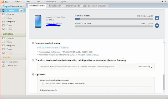

-1. Instalamos KIES de Samsung:
link a Samsung Kies (si ya lo tienes avanza al paso 2)
Es necesario porque con KIES se instalarán los drivers automaticamente. El método es sencillo, iniciar Kies y conectar el móvil por USB al ordenador. Y esperar a que todo se instale automáticamente

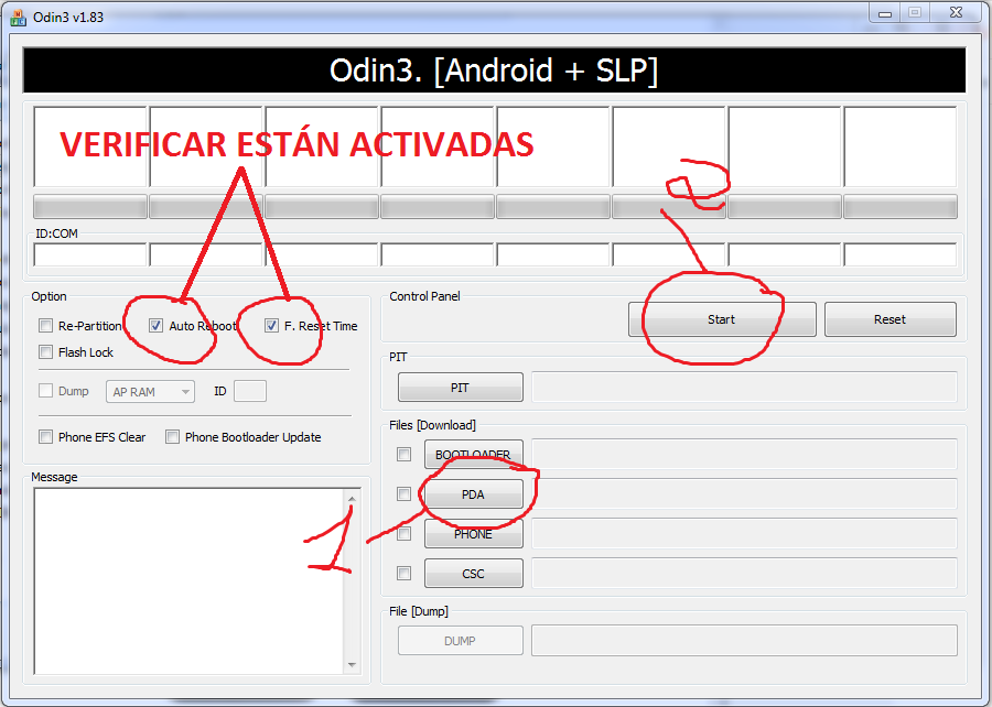

3- Conectar al ordenador por USB y abrir Odin 3.
-Abrimos el programa Odin y conectamos el móvil al ordenador x Usb (aparecerá un cuadrado amarillo y un texto).
Sin Conectar:
Conectado:
-Verificamos que las casillas Auto Reboot y F. Reset time estén activadas y las demás NO.
4- Flashear la nueva Rom:
-En el botón PDA ponemos el Firmware: I9100XWLS8_I9100FOPLS3.......tar.md5 [PDA]
-Pulsamos Start. El proceso dura unos minutos y es completamente automático, al finalizar se reiniciará el móvil solo.
