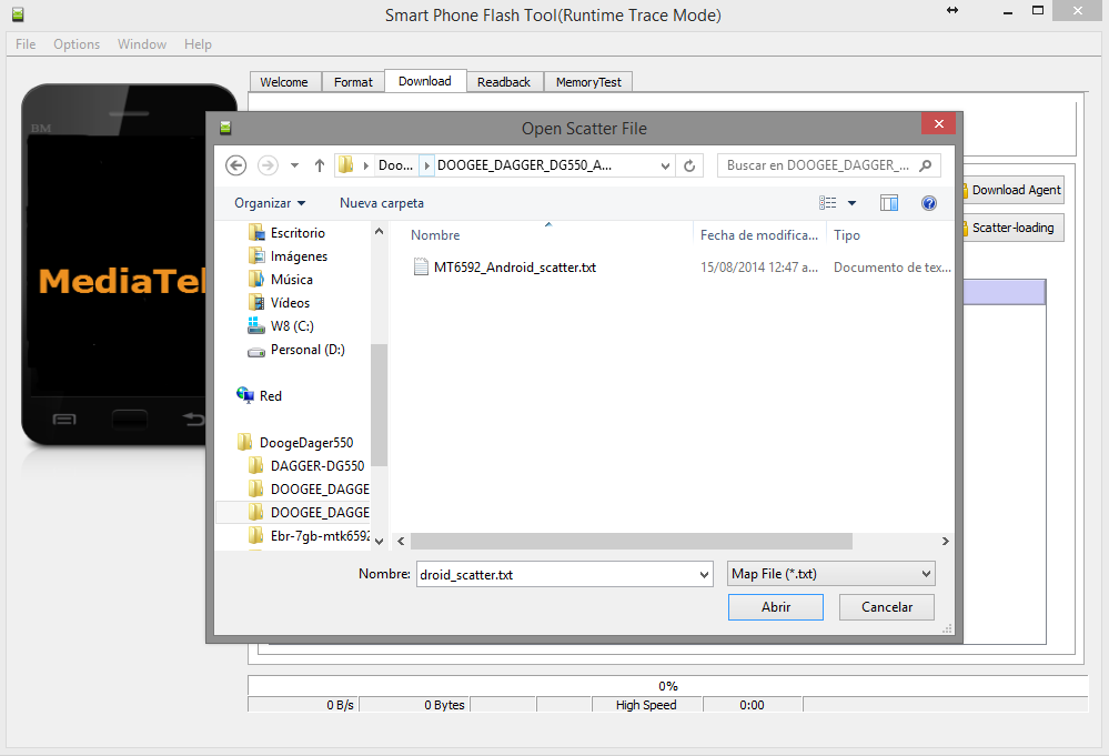

Buenas a todos
Les voy a explicar como e podido Instalar la Rom 4.4 con el flashTool, tambien es mi experiencia personal y les daré paso a paso (espero me disculpen por lo errores cometidos)
1 rom: https://docs.google.com/file/d/0B-eE...pONkQwOUk/edit que es igual a la que el compañero david_mor3no había colgado y el enlace viene de needrom
2 en mi caso yo tengo Windows 8.1 y me sirvio el https://docs.google.com/file/d/0B-eE...VUE/edit?pli=1 en caso no funcione instale http://pdanet.co
3 SP_Flash_Tool_v5.1408.00 de FIGANE https://docs.google.com/file/d/0B-eE...b1k/edit?pli=1
4 root a kitkat: con root genius http://www.shuame.com/en/root y luego instalando manualmente supersu del playstore para obtener los permisos
teniendo esto nos ponemos a trabajar lo primero es hacer una copia de todo lo que tiene la memoria interna (la SD no corre peligro y supongo que los contactos están me imagino que sincronizados en la cuenta de Google )
1- Descomprimir DOOGEE_DAGGER_DG550_Android_4.4_20140815.rar

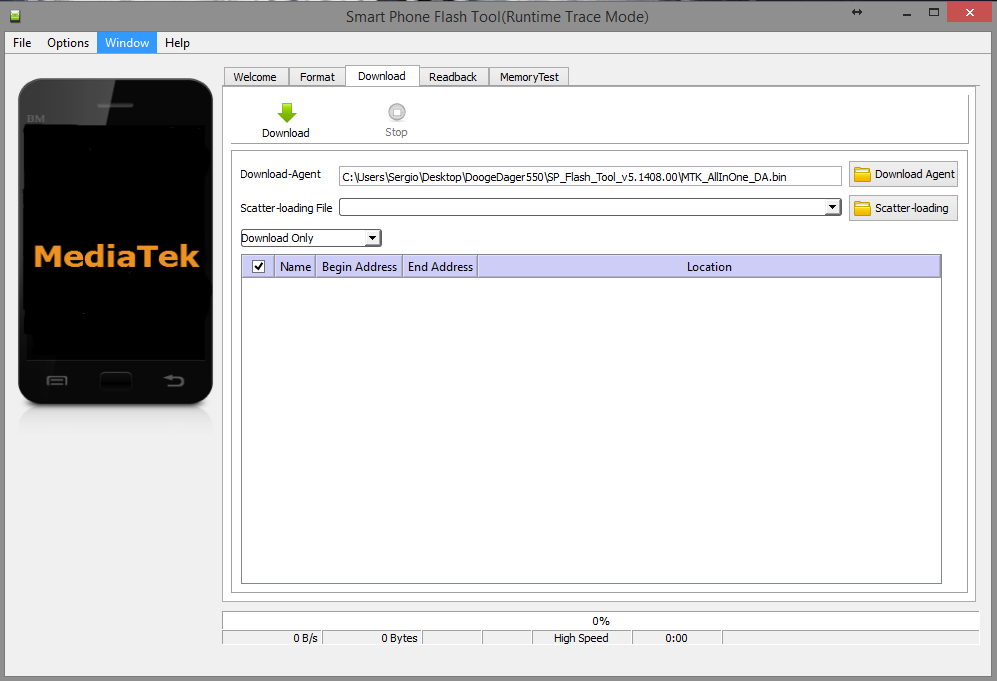

2- Descomprimir SP_Flash_Tool_windows_exe_v5.1408.00 y ejecutar el flash_tool en modo administrador les saldrá una ventana como esta

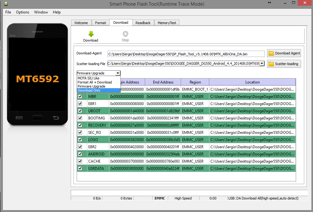

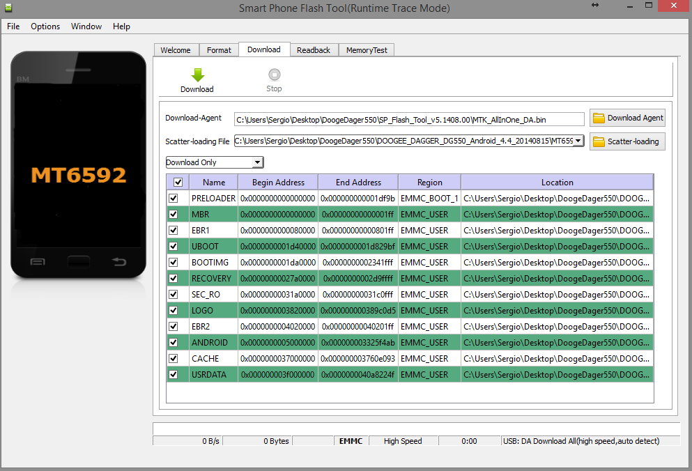

3- Precionar el Boton Scatter-loading saldra una ventana y buscaremos donde esta la rom descomprimida anteriormente
esperamos que cargue la rom y quedara asi
Precionar el botón donde dice "Download Only" y buscar la opción "Firmware upgrade"

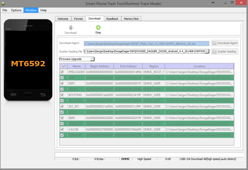

5- Apague el teléfono, retire la batería.
7-Presionar el boton Download

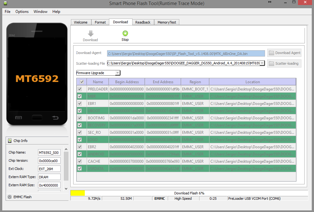

9- conectar el teléfono al ordenador mediante un cable de datos sin la batería (si es en pc ojala conectarlos con los de la board) esperar que instalen los drivers.

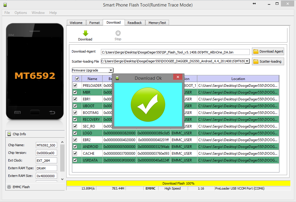

8- El proceso se iniciará y una barra de progreso roja aparecerá después de color púrpura, amarillo, cuando termine aparece pantalla círculos verdes, asi
10-Ahora puede desconectar de forma segura el teléfono y vuelva a encenderlo en caso tal que quiera ampliar la memoria interna los pasos son similares solo debe seguir esta guia http://www.htcmania.com/showthread.php?t=865599 nuevamente gracias al compañero david_mor3no por su increíble aporte.
no es mas me despido y quiero dejar claro que el compañero david_mor3no fue el quien se arriesgo a hacer este tutorial yo solo lo hize mas gráfico y con mi celular (lo flashee solo para HTC mania )
saludos y espero hallan comprendido, saludos desde Colombia
