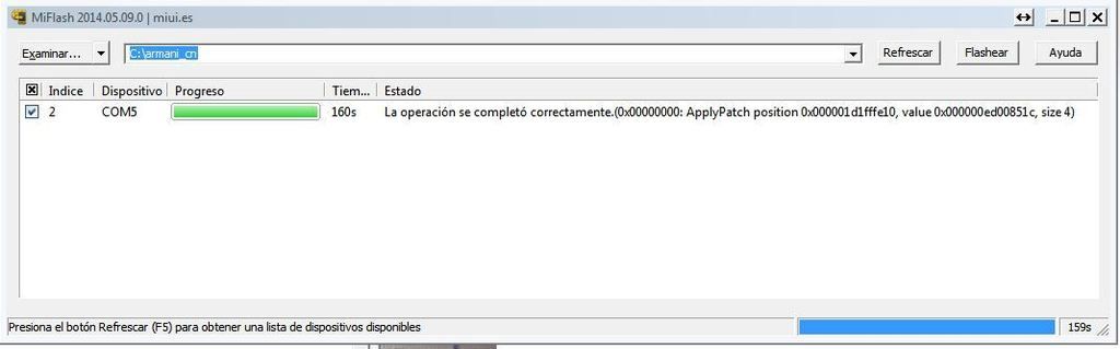

Pues de repente después de meter ayer una rom (MIUIv6_RC1.2__5.3.13_multi_xiaomi.eu.zip) desde el TWRP_2.7.1, ya no ha vuelto a arrancar y la pantalla esta negra.
Lo he dejado cargando toda la noche, pero los botones no responden o la pantalla por lo menos no se enciende.
No puedo ponerlo en flashboot, aunque Mi flash lo reconoce en un puerto com 5, pero al darle a flashear (armani_images_JHCCNBL50.0_4.3_cn) da error.
Ayuda please.
Gracias de antemano
Ahora por fin después de 10 desinstalaciones de drivers, etc.... he conseguido flashear y me dice esto
Ahora que hago?
El teléfono sigue negro pero con la luz roja de la casita encendida y parpadeando.
Pero no enciende
Última edición por bertbox Día 24/06/15 a las 12:47:16.
