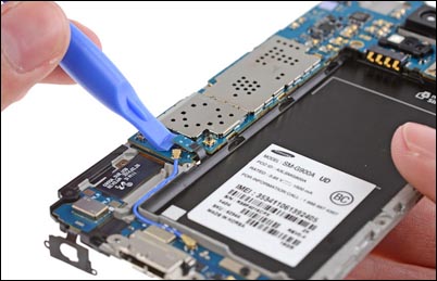

noticia Reparar el Galaxy S5 será más complicado de lo esperado
Leemos en Engadget.com
El nuevo buque insignia de Samsung presume de ser resistente al agua, ofrecer la posibilidad de reemplazar la batería e incluso aumentar la memoria interna a través de tarjetas microSD, sin embargo, todo no iba a ser perfecto en el nuevo terminal. En iFixit no han dudado en destripar la unidad que les ha llegado a las manos, y han podido comprobar que las cosas han cambiado bastante respecto a su antecesor, el Galaxy S4. El problema radica en el modo de ensamblaje del equipo, ya que tendremos que retirar la pantalla sea cual sea el componente a sustituir. Esto como podrás imaginar, supone un duro trabajo que requiere aplicar calor al cristal y hacer uso de varias cuñas con las que levantar la protección, es decir, un trabajo que el usuario de a pie no se podrá permitir. Salvado ese problema, el resto de componentes son perfectamente accesibles. El estudio de iFixit finaliza destacando un par de sensores, el de frecuencia cardíaca y el lector de huellas digital, dos elementos que pertenecen a Synaptics, y aclarando que, aunque el Galaxy S5 presente serias complicaciones para abrirlo, sigue sin ser tan complicado como el iPhone 5S o el HTC One (M8).

Buenos días, la verdad es que como usuario que se gasta una pasta en un terminal premium uno lo quiere todo, bueno, que dure la batería, buena pantalla,que se le cambie la batería, tarjeta SD,etc... Pero con el tema del agua hemos topado, si queremos que sea resistente al agua hemos de tapar las entradas de la misma al resto de componentes y es a costa de cerrar mejor el dispositivo en si. Creo que es un precio que merece la pena pagar.

Efectivamente, esa es la razón por la que es evidente que la reparación será un poco más compleja, y la verdad es que sencillo me parece para ser resistente al agua.

Pues no me parece que sea tan malo.
Practicamente el 95% de las reparaciones de los móviles son la rotura de pantalla, y si es lo primero que se saca, pues mejor.
Por que tener que despiezar todo el movil para cambiar la pantalla, se pierde mucho tiempo.
Asi que creo que está muy bien pensado.

Al contrario, es muy complicado ahora porque tienes que arrancar la pantalla para tocar cualquier otro componente. En el S4 todo era muy sencillo, quitabas la tapa trasera, bateria, tornillos y listo.

Pues no sé donde esta la dificultad, os pongo unos ejemplos sacados de ifixit:
-Galaxy S5 = 5
-HTC One M8 = 2
-HTC One = 1
Todas las puntuaciones se realizan sobre 10, siendo esta las mas fácil de reparar y por ende, 1 seria las mas difícil. Así que un 5 no lo veo nada difícil. Tal vez sea algo mas complejo de reparar que algunos terminales de antaño, pero repito, no es nada del otro mundo comparado con el HTC One.

Como técnico autorizado de samsung os digo que los de ifixit se han cargado el S5 al abrirlo ya que la resistencia al agua se obtiene con un termosellado a presión que al abrirlo hace que pierda su certificación ip67. Y todas las reparaciones que haya que hacerle tienen que volver a la máquina de termosellado. Saludos!!
