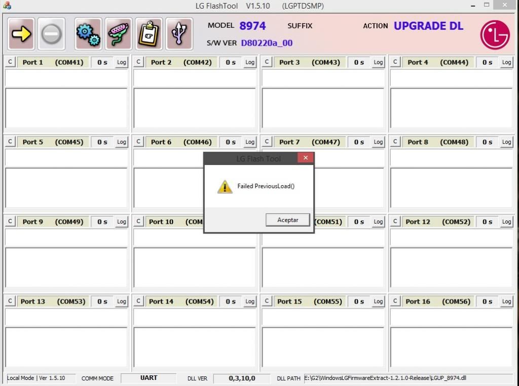

Bueno despues de cambiar el puerto y seguir todos los pasos, a la hora de iniciar el programa con todo configurado en vez de aparecer Ready me aparece un cuadrito en el que pone que ha fallado. Alguien sabe porque puede ser?
Aclarar que estoy en Windows 8.1

Originalmente Escrito por W17LY Ver Mensaje
Prueba a ir a la opcion de puertos dentro del programa veras que estan maracdos 16 marca solo el primero
Otra cosa que archivo utilizas TOT o DZ

Esta marcado solo el primero y utilizo DZ.
Vale ha mi tampoco me ha ido con DZ pero con TOT si funciona

Probare con el otro tutorial mediante TOT, aunque parece algo mas complicado jajaja.
