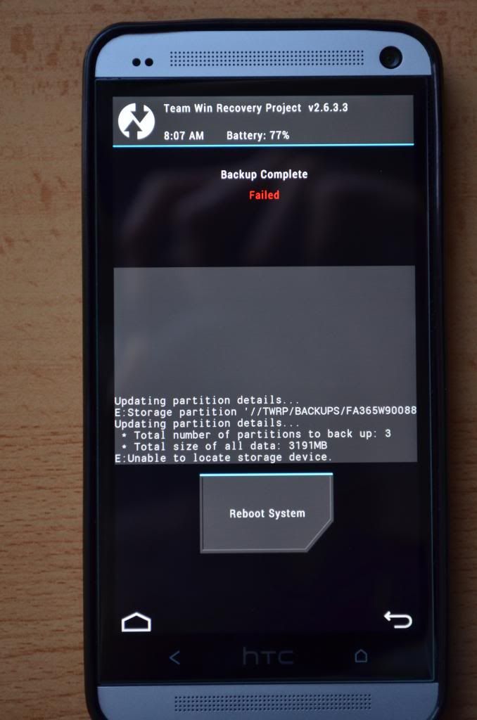

Quisiera hacerme una copia de la stock oficial 4.4.2 para posibles actualizaciones no tener que empezar desde el principio y con poner el recovery stock que salte la OTA como he hecho con la 4.3.
Pero con esta 4.4.2 puse el recovery TWRP 2.6.3.4 y no me deja hacer una copia de la rom incluso baje el recovery alguna versión y tampoco.
Alguien ha podido hacer una copia de la stock oficial 4.4.2 europea y sabéis porque no me deja hacer copia cuando la 4.3 la hice a la primera.

He puesto el 2.6.3.3 y tampoco me deja hacer nandroid de la 4.4.2 donde puede estar el fallo, la depuracion USB la tengo activada.

Me sale fallido, pero es que ni lo empieza hacer

Hola, a mi tampoco me deja hacer nandroid con la stock 4.4.2, me da error de partición o algo así, como que no lee bien el espacio, en breves subo foto...

Gracias a todos pero ya esta solucionado.
Lo que me pasaba es que cuando quiero hacer el nandroid lo primero que hacia era ponerle un nombre al nandroid por ejemplo oficial 4.4.2 y luego a continuación iba hacerlo y me daba error.
Pues he probado hacer el nandroid directamente sin ponerle nombre y me lo ha hecho bien luego ya le he cambiado el nombre.
Aun he vuelto a intentar hacer otro nandroid con nombre primero y error.
Entonces para realizar el nandroid sin error directos a que haga la copia y luego ya le cambiaremos el nombre.

Pues no, a mi me sale el mismo error, no se que puede estar fallando... Soy root, s off, unlocked... en 4.3 me hizo el backup a la primera... Este es el error.. :

Veridipio,
Tu error es diferente al mio a mi es que no me iniciaba la copia y el tuyo es por la particio prueba hacer lo que dice el compañero A.S.A.P.
