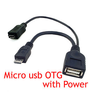

Hola compañeros. Quisiera saber si nuestros ascend p1/p1xl disponen de conectividad otg y si sabeis de alguna rom que lo yraiga instalado. A mi con la jellybear y con una apk para otg no me va. Se que los moviles tienen que venir preparados para esto, ya que tienen que meterle alimentacion al adpatador otg para que funcione.
Haber si alguien sabria como sacarle partido a estos adaptadores en nuestros p1.

El mio, como todos, tiene otg, lo que sucede es que únicamente sirve para dudo dispositivos autoalimentados, como un disco duro enchufado a la red, o un obdc para el coche...

¿El P1 tiene soporte para OTG?
¿En todas las roms o en las MIUI? ¿Has probado los adaptadores que tienen salida de corriente?

Ahora mismo llevo una EmotionUI y he estado trasteando en la diagnosis de mi coche...
No había visto esos cables, es una posible solución

Me temia esto, que sino era alimentado externamente no iba a funcionar... El de mi mujer (galaxy nexus) funciona de manera autonoma, es decir, lo conecto directamente el cable y un pendrive y listo. Pero bueno para el proximo movil sera¡¡¡ jajaja
