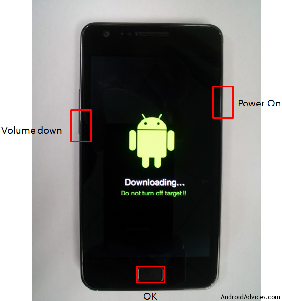

Actualizo, le he puesto la batería de nuevo y ha entrado en el modo Download. Es algo positivo verdad?

Muy positiva.-
Pasate por este hilo de ayer que se arreglo todo.-
http://www.htcmania.com/showthread.php?t=731644

Si no puedes entrar al modo downloader,estás brickeado. Si entras, después de haberle quitado y puesto la bateria, entonces puedes meter un stock por ODIN.
ASEGURATE QUE LA ROM ES PARA TU MOVIL Y NO PARA OTRO.
Algo haz hecho mal, mirate los tutos que los hay muy buenos aqui.

Te entra en modo Download ?

Si si entra en modo download
Y segui el tutorial de Logropedro pero me dio un Fail y ahora no reconoce el ordenador el movil. Estoy quemado con este asunto.
