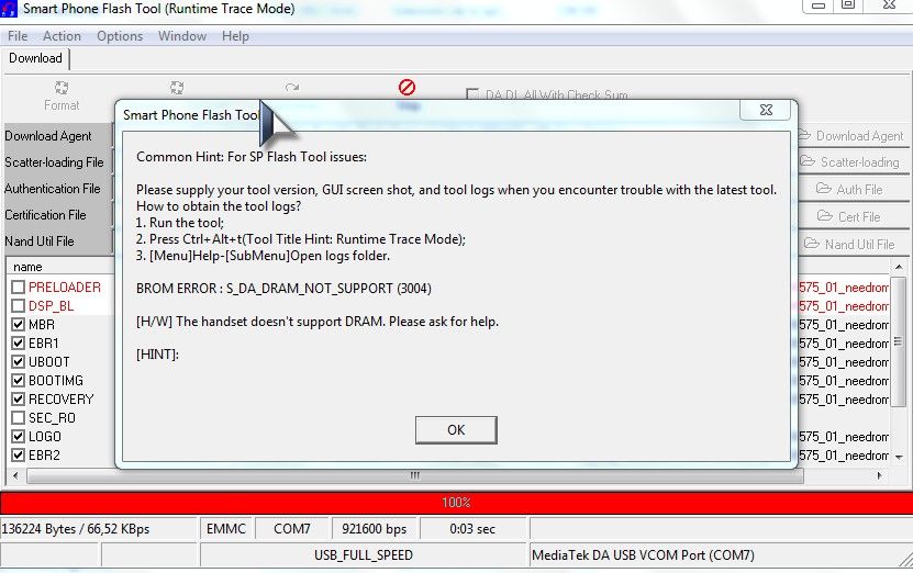

hola de nuevo, pues mire esto esta medio muerto y por mas rom que le subo , siempre dice error
este error me da
