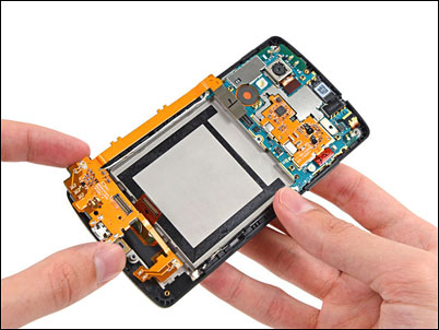

[SHADOW=1]El Nexus 5 es desmontado paso a paso por iFixit[/shadow]
Leemos en xatakandroid.com
Antes de que el nuevo Nexus 5 fuese anunciado oficialmente ya lo vimos desguazado en unas cuantas imágenes pero ahora gracias a los chicos de iFixit podemos ver paso a paso cómo se desmonta y con todo detalle todos sus componentes internos. El Nexus 5 parece que será relativamente fácil de reparar, logrando una puntuación de 8 sobre 10. El dispositivo usa tornillos estándar, un poco de pegamento para pegar la batería, y clips de plástico para su carcasa trasera que parece que es la parte que más cuesta quitar. En la web oficial de iFixit veremos el desmontaje del Nexus 5 paso a paso, con todas las herramientas que necesitamos para desmontarlo correctamente. A continuación os dejo en vídeo con la parte en el que despegan con un poco de presión la batería, sin dañar el dispositivo ni la batería, ya que es una pequeña gota de pegamento. El Nexus 5 cuenta con un diseño muy modular que permite la sustitución independiente de varios componentes muy propensos al desgaste, como la toma de auriculares o los altavoces. Como en anteriores Nexus, y prácticamente la mayoría de dispositivos, el cristal y pantalla LCD se fusionan con el marco frontal en una sola pieza, con lo que su reemplazo por rotura será caro.

OJO!!!! con el desmonte de la batería. Al ser "interna" no removible por el cliente, no trae la cubierta dura que traen las baterías normales.
Si se saca haciendo mucha presión, esta se deforma y adiós batería.
El proceso oficial solicita el uso de un spray que elimina el pegamento antes de retirar la batería.

Como las de todos los móviles con baterías no desmontables. No se trata de cambiar la batería cada vez que se te gaste, se trata de que es fácil cambiarla cuando pasados varios años, la batería empiece a perder sus cualidades como se hace en los iPhone por ejemplo. La batería que sacas es para tirar, así que no pasa nada por que se doble.

Si véis el vídeo (en inglés) veréis como apuntan que, pese a estar firmemente sujeta la batería al chasis, apenas se ha usado pegamento, por lo que, a diferencia del caso del Nexus 4, es muy sencillo extraerla si hacer apenas presión.

Viene igual de pegada que el Nexus 4. De hecho trae la misma estructura que el G2

De puta madre (Con perdón). Parece que no es nada difícil quitar la batería... entonces es como el Nexus 4, salvo que en esta ocasión no es necesario quitar tornillos, sinó retirar la tapa trasera con cuidado y ya está.
Es lo que necesitaba saber. Bien por google.
