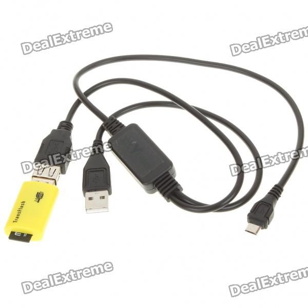

Este es el metodo que usan en la web...
Aqui se puede comprar, eso si solo puedes usarla 500 veces esto quiere decir que si la MICRO-SD sale 1250$ y nos juntamos 500 personas nos sale el S-OFF a 2,5$ todo un CHOLLAZO PRIMOH!!! :loco2:
http://www.yaypel.com.tr/card-androi...dit-p-166.html
http://www.ertelgsm.com/index.php?route=common/home
aki explica lo ke es la micro-sd....
http://www.go-trust.com/products/microsd-java
