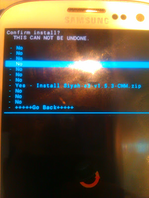

1- Instalar Kernel Siyah:
Desde CWM Manager tenemos que flashear Siyah-s3-v1.5.3-CWM.zip y reiniciar el teléfono.

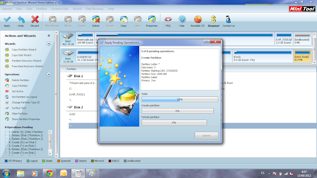

Instalamos y abrimos en el ordenador el MiniTool Partition Wizard Home Edition. La clave del proceso es crear 3 particiones en nuestra tarjeta micro SD.
La fórmula: 16GB totales; 10GB para SD (archivos de juegos), 5GB para expandir la memoria interna y 1GB para Ram (claro está que cada uno puede adaptar sus valores a sus necesidades).

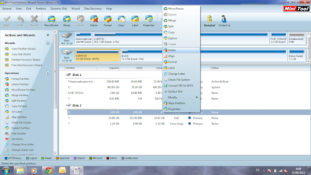

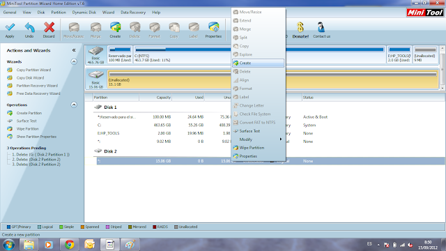

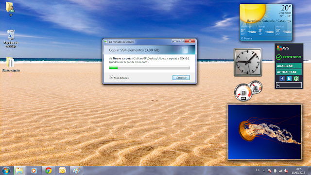

Introducimos la Micro SD al ordenador y vamos a crearle las particiones mencionadas:
¡¡¡IMPORTANTE!!! HAZ UNA COPIA DEL CONTENIDO DE LA TARJETA, SE BORRARÁ TODO.
Importante seleccionar la tarjeta micro SD, en la imagen Disk 2, no selecciones tu disco duro. Borramos todas las particiones o partición existentes. Botón derecho del mouse y Delete.
Sobre el espacio en Gris (Unallocated) vamos a crear nuestras particiones, botón derecho del mouse y Create.

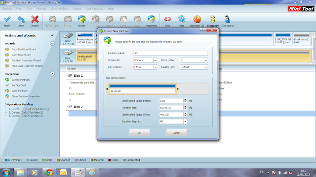

Rellenamos los campos:
-Partition Labell: ponemos SD (es un nombre)
-Create As: Primary
-File System: Fat32
-Drive letter y cluster size: lo dejamos como está.
-Asignamos un tamaño de 10 GB
-Pulsamos OK

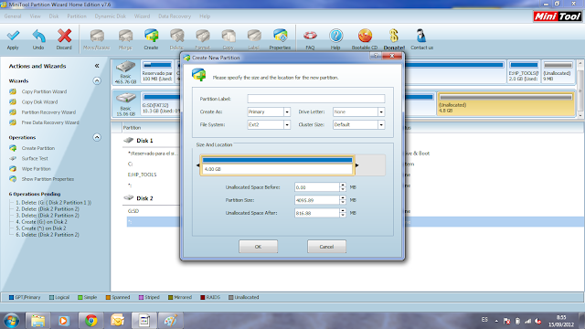

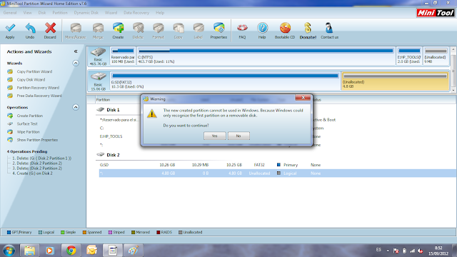

Ya hemos creado la primera partición correspondiente a la Tarjeta SD, ahora vamos a crear la que expandirá la memoria interna del teléfono. Repetimos el inicio anterior: Botón Derecho y Create. Nos saltará un aviso que viene a explicarnos que Windows no reconocerá esta partición. Pulsamos YES para continuar.
En este caso los campos a rellenar serán:
-Create As: Primary (siempre primary)
-File System: Ext2
-Asignamos un tamaño de 4 GB
-Pulsamos OK

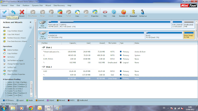

Y lo mismo otra vez, para así tener 3 particiones, en este caso la destinada al aumento de la RAM, nos volverá a salir el mensaje anterior de que Windows no podrá leer esta partición... YES para seguir.
-Create As: Primary
-File System: Linux Swap

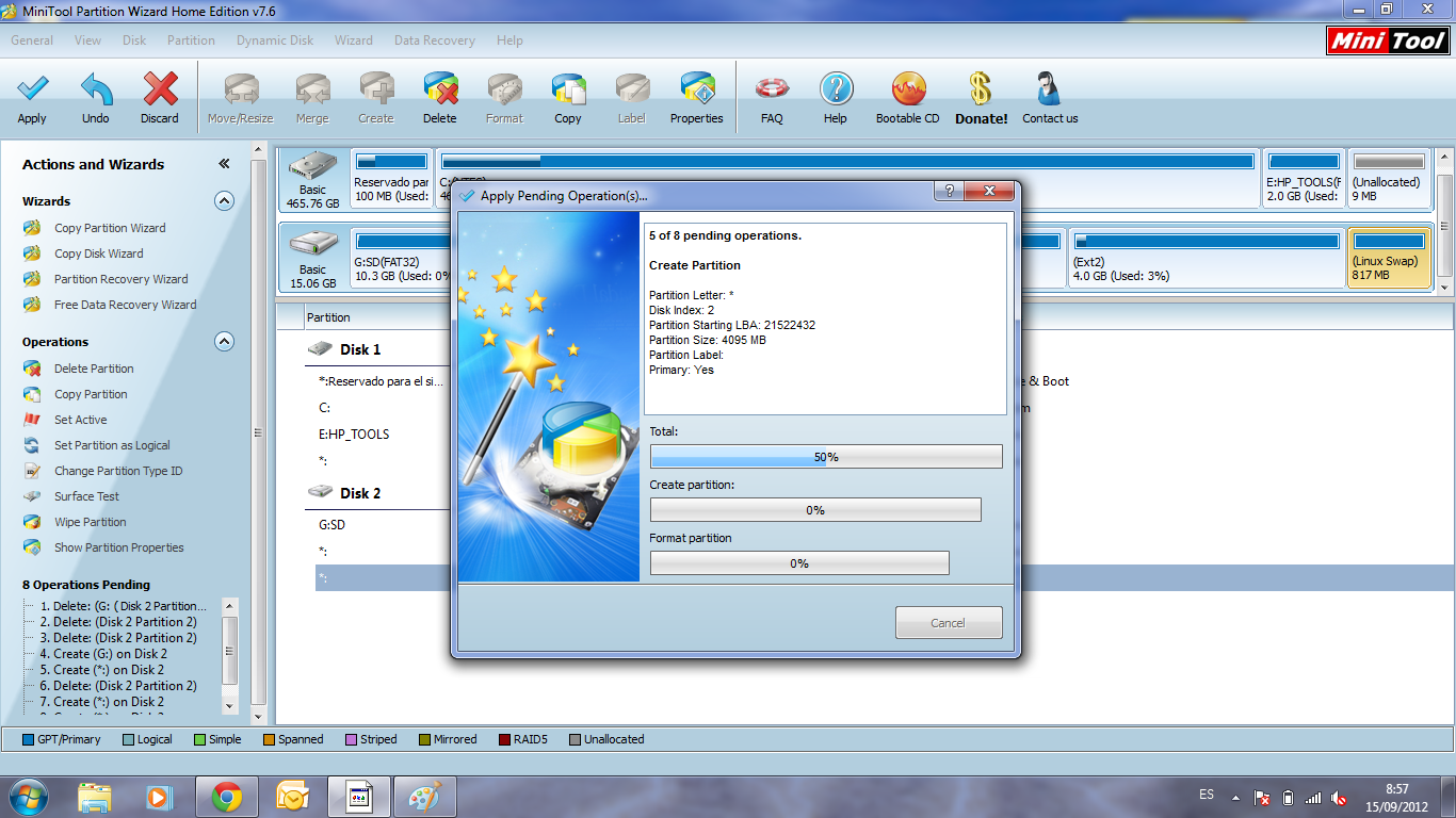

-Asignamos un tamaño de 817MB (casi 1GB que es lo que sobra en la tarjeta)
-Pulsamos OK
Pulsamos el botón de Apply
Y esperamos a que termine el proceso
Todo ha salido genial, pulsa OK y cierra el programa.
No olvides volver a copiar tus datos a la tarjeta SD.

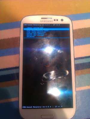

Reiniciamos el teléfono en modo Recovery y flasheamos el archivo Hard-Swap-Yank555.lu_Flasher-v1.1.zip
Nos fijamos que empieza el proceso de creación del Scrip. Se puede leer cómo reconoce la partición Swap y finaliza el proceso automáticamente.
Reiniciamos el teléfono.

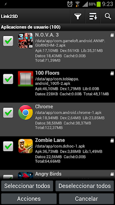

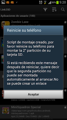

4- Vamos a expandir la memoria del sistema:

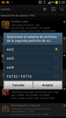

Abrimos en el teléfono la aplicación Link2SD
Ahora es muy fácil, nos pedirá que indiquemos el tipo de sistema de archivos para la partición, selecionmos Ext2 (que es como la cremos con el ordenador)
El mensaje lo dice todo, reiniciamos el teléfono y volveremos a la aplicación para comprobar que todo esté OK.

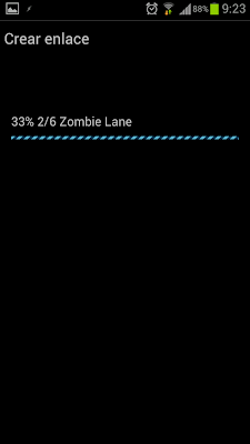

5- Enviamos unas cuantas aplicaciones del sistema a la partición de expansión para liberar memoria.

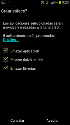

Seleccionamos unas cuantas apks, botón izquierda Home, selecionar Varios...
Pulsamos crear enlace, marcamos todas las opciones y pulsamos aceptar.
Esperamos que finalice el proceso.
Y ahora observamos que ya están enlazadas.

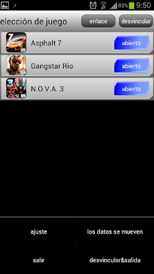

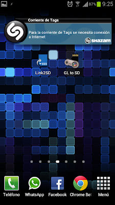

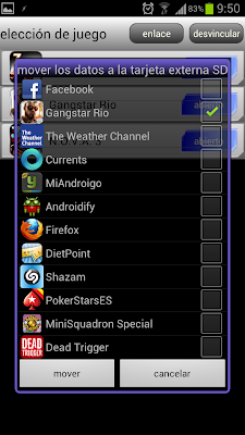

6- Enviamos los datos de los juegos a la SD, así vaciamos aún más la memoria del sistemas.
Abrimos GL to SD
Nos muestra los juegos que tenemos instalados.
Pulsamos botón de la izquierda del Home y seleccionamos Los datos se mueven.
Seleccionamos el juego o juegos que queramos mover a la SD (en este caso Gangstar Rio)
El proceso tarda un rato... estamos hablando de que movemos entorno a 1GB por juego.

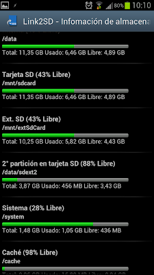

Aquí una captura de cómo queda la memoria del sistema con 3 juegos grandes y tropecientas mil aplicaciones:
