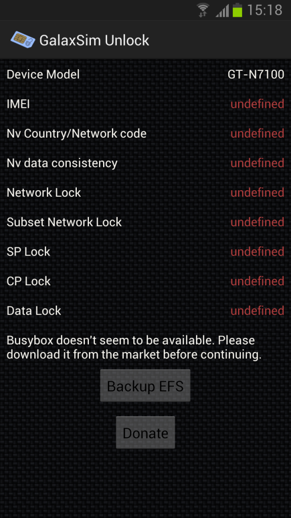

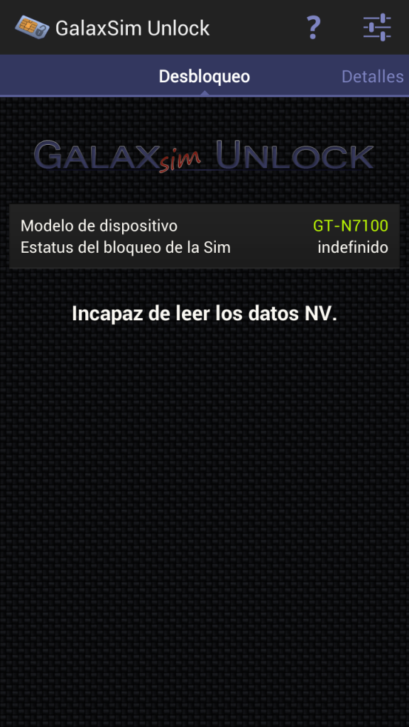

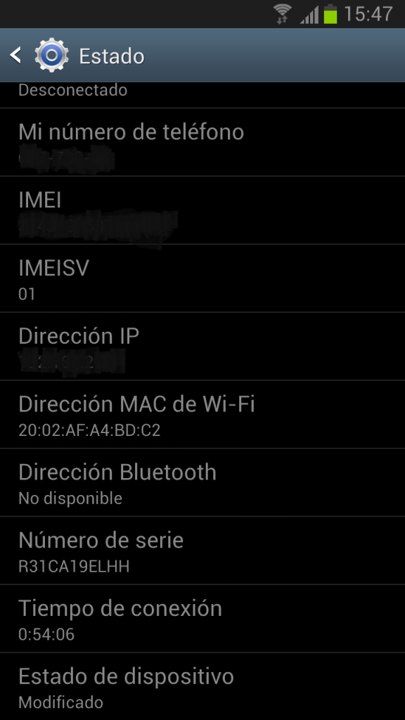

AGREGO INFORMACION: Bueno amigos lo lleve a un servicio tecnico y resulta que ahora el equipo no tiene reparacion, el imei dice claramente Null Null, no pudieron hacer nada respecto a la recuperacion del equipo, ademas el tenico tenia un respaldo de la carpeta efs de mi equipo y tampoco pudo restaurar el imei.....
Estas screenshot fueron tomadas momentos antes de que ingresara al Servicio Tenico.......A ver si alguien me puede ayudar a recuperar el telefono......

Gracias por responder. El Galaxy Unlock lo utilize en otro galaxy y funsiono de maravillas. Ahora lo descarge para el note 2 pero no me reconoce nada del equipo....Subiere una SS...

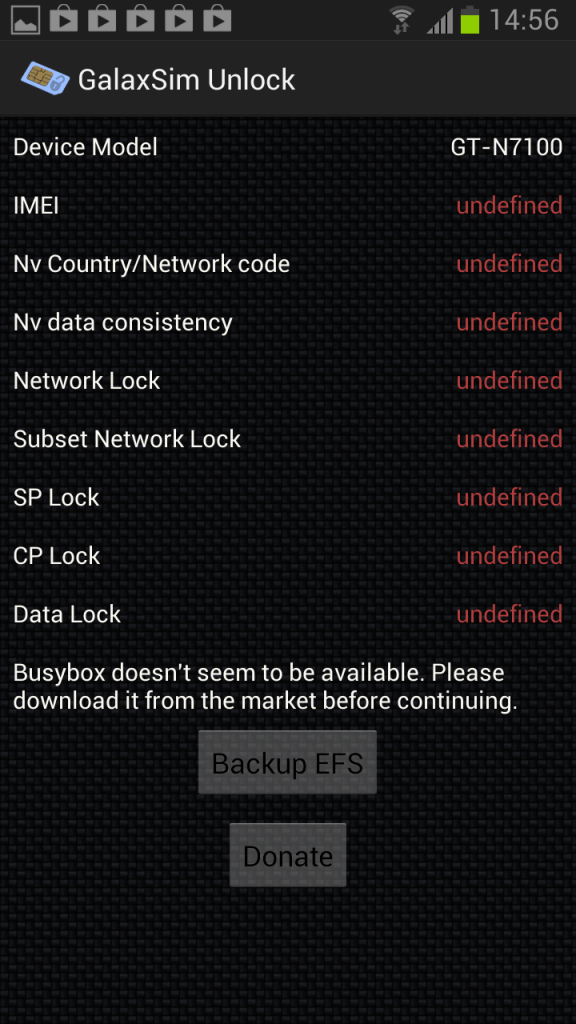

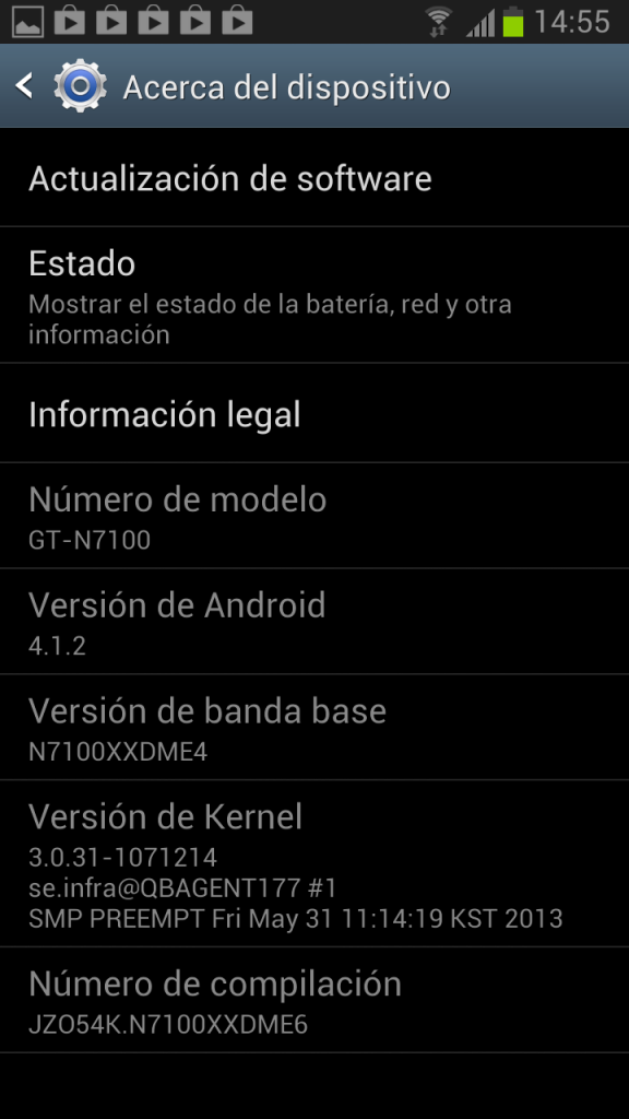

Abajo dejo un Spoiler con imagenes del Galaxy sim Unlock Pro y del Celular (Acerca del Dispositivo)

imagenes agregadas en el topic principal y agrege informacion........

Primero debes tener un imei, original o genérico para poder usar el galaxy unlock y luego aplicar el ariza patch.
Flashea una rom stock con odin para recuperar el imei, luego libera con galaxy unlock y por ultimo si no tienes cobertura aplica el ariza patch
