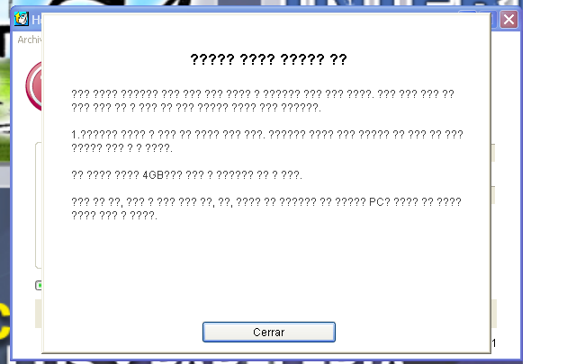

conecto mi terminal para que lo reconozca y aparece esto:

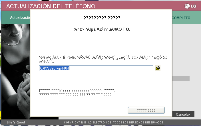

luego ya me lo reconoce bien y comienzo a actualizar, pero, después cuando va en el 50% antes de pasar a la etapa de descarga ocurre esto:
y es lo que no entiendo, ¿para qué me pide una ruta? no sé qué hacer en este punto, así que pulso lo que yo supongo que dice aceptar e inmediatamente ocurre lo siguiente:

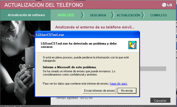

se cierra y me dice que ha ocurrido un error, no sé que deba hacer en este caso, si me pudieran orientar al respecto les agradezco. porque los tutos y todo que he visto no mencionan nada acerca de poner una ruta, supuestamente se debe actualizar solito y ya.
