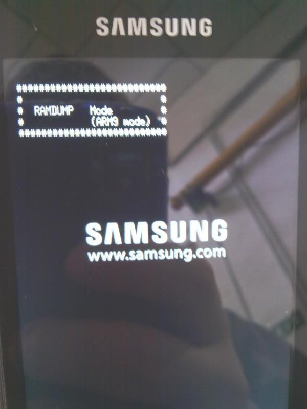

Buenas noches.
Un compañero del trabajo, estaba usando su galaxy ace cuando le salió una notificación para actualizar viber, le dió y en mitad de la actualización se le quedó el movil pillado y ya no avanzaba ni pasa nada. Tras un buen rato apagó el telefono y ya no ha vuelto a arrancar.
Cuando arranca, le sale esto:
Y pulsando el boton de arrancar, el de home, y el volumen (-) le aparece downloading y de ahi no le pasa....
Que puede hacer? El movil tiene garantía pero antes de enviarlo al SAT prefiere intentar salvar la información que tiene el telefono almacenada en la memoria interna.
El telefono es de movistar, creo que la version S5830, es de movistar adquirido en enero del 2012. No esta ni rooteado ni nada.

Joer. Que raro el tema. Esa pantalla aparece (si mal no recuerdo) al presionar "vol +" y "vol -" al mismo tiempo que enciendes. Es posible que tenga algo obstruido en los botones?. Sobre lo de rescatar datos, lo importante suele quedarse en la micro SD. En el telefono creo que quedaran los sms y alguna configuracion de cuentas. Si pudieses entrar en modo recovery ( home + power) podrias hacer wipes para borrar todo eso antes de mandarlo al Sat, pero entiendo que si entras en recovery para hacer wipes seguramente tambien resolveria el problema.

Hola, ese modo no es el dowloading para flashear. ..debajo d la bateris t pone si es el 5830 a secas, sin letra o cual es . miralo. ..
Aprieta home+power y mantelos pulsados. ..(osea. Boton abajo central+boton lateral derecha..) entrara en recovery / desplazate a wipe cache Partition usando tecla volumen/pulsa boton home (abajo central)/cuando acabe d hacer wipe, selecciona rebout sistem y a aver si arranca...
Si sigue igual/repite proceso pero esta vez seleccionando el otro wipe, el wipe data factory reset/confirmalo/cuando acabe/rebout sistem. ..seguro asi t arranque...saludos.

Michas gracias, ahora progare. Es el que no tiene letra.
Haciendo esos wipes que es lo que borro?

hola.t digo de hacer primero el wipe caché Partition xq no pierdes nada.
con el wipe data reset PIERDES TODO , t deja de fabrica, pero no hay otra opcion...la otra es meterle una stock x odin (tambien pierdes todo...) pero ya me diras tu, ante un bootloop q vas a hacer si no. ..

El movil al parecer esta completamente muerto,no hace absolutamente nada con ningun comando.
Asi que lo enviara al SAT.

Hola, pero en la primera foto reaccionar reaccionaba.no? De ser así, un usb jig lo solucionaria...pero mejor q lo lleve al SAT estando en garantia...un saludo!!
