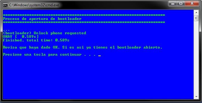

1 - Abrir el bootloader. Si el resultado es OK mostrará la siguiente ventana ( con OK...en la captura pone FAILED porque lo tengo abierto y dice que ya está abierto )

Buenas,
He seguido todos los pasos, y me sale algo tal que así:
PD: Tengo los drivers instalados, se conecta bien, y he comprobado BOOTLOADER_UNLOCKED_ALLOW=yes (tengo código)
Saludos, y gracias!
Tipo de Archivo: jpg bootloader.jpg (67.5 KB, 851 visitas)

Originalmente Escrito por Adrinanet Ver Mensaje
Buenas,
Saludos, y gracias!
as editado Abrir-Cerrar Bootloader_by_ElHechicero.bat
Y donde tienes que introducir el codigo empezarlo con con el 0x??
