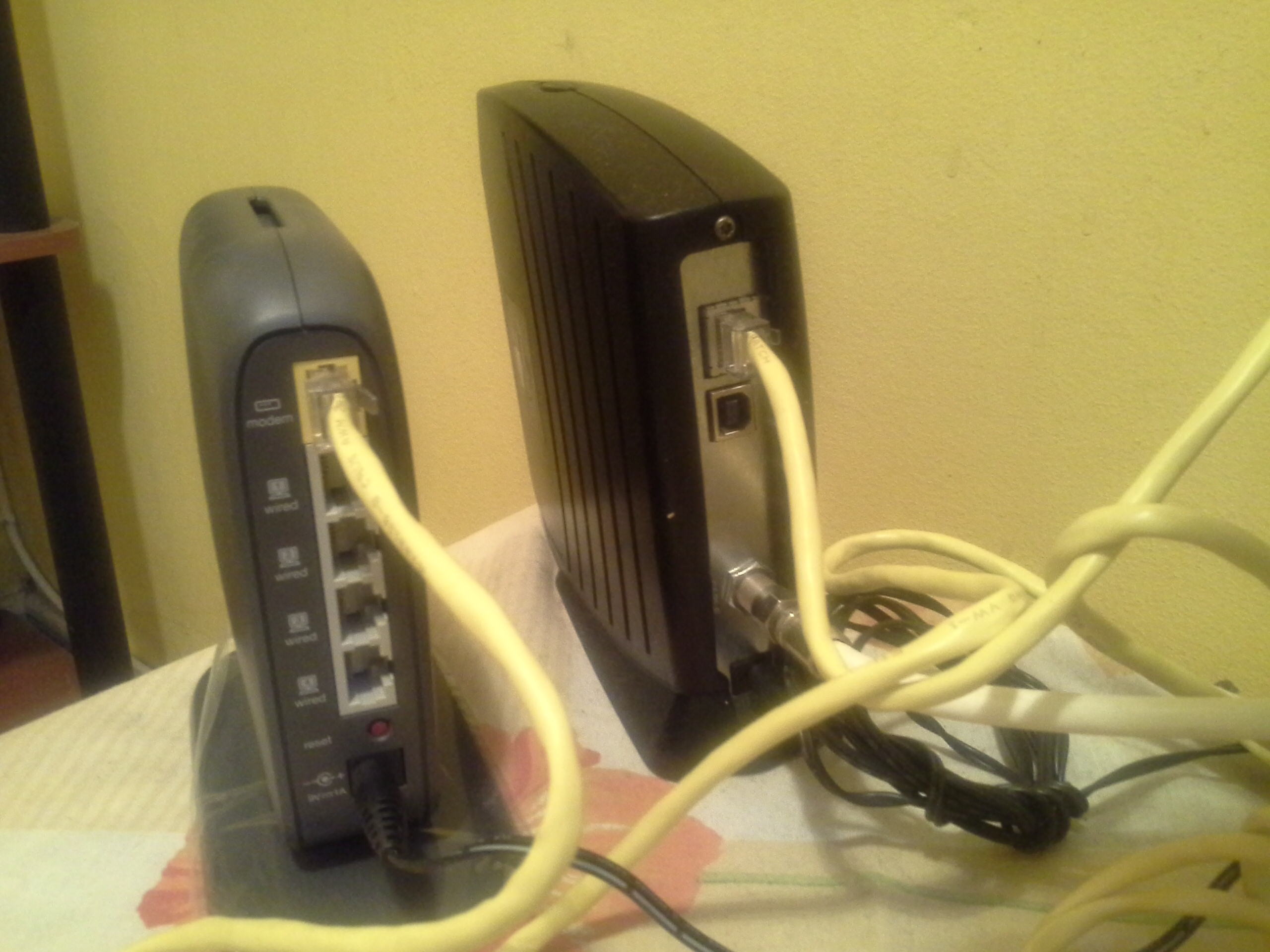

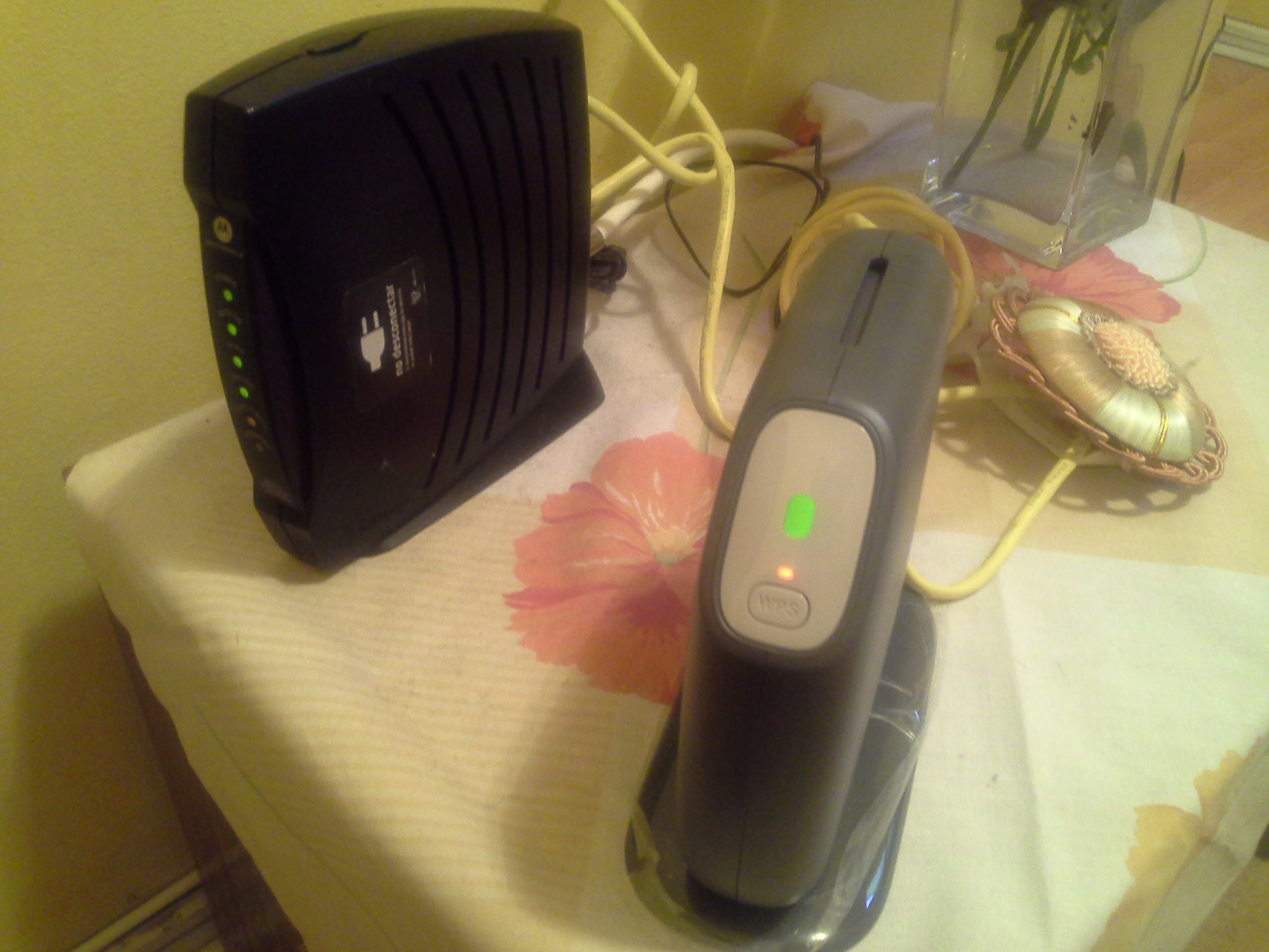

Segurisimo que no aparece el nombre de red... como dije, me toma sin problemas la señal abierta del wifi de la universidad y a la red de la casa estan conectado mi pc (con un pendrive wireless) y otro notebook que encontraron sin problemas el nombre de la red...
acabo de desenchufar los 2 aparatos que dan el internet y conectado luego de 1 minuto y nada ha cambiado
les adjunto una foto de los modem o routers que tienen acá (fotos sacadas con el mismito galaxy note 10.1 jeje)
http://www.dmtinc.cl/imagenes/C5Yf.jpg
http://www.dmtinc.cl/imagenes/HG2p1.jpg
La caja negra es de marca Motorola y la gris es de marca Belkin
