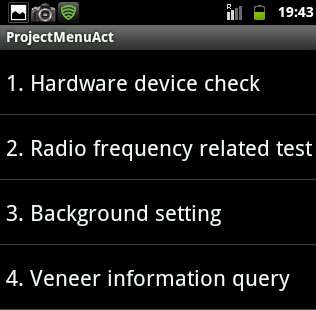

La cosa es que he encontrado por ahí el código de acceso al menú de sistema oculto en el Huawei u8650. Simplemente marcáis el *#*# 2846579 #*#* y automáticamente os aparecerán dos opciones:
Activando ProjectMenu aparecen varias posibilidades

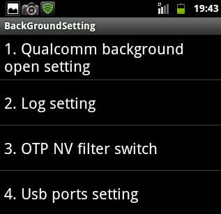

He activado Background setting, y la lista sigue creciendo...
Intentaré hacer un mapa con todas las opciones disponibles procurando no cargarme nada entretanto.

1- Hardware device chek
-- Flash check
-- Battery parameters check
2- Radio frequency related test
-- Lock frecquency point test
3- Background setting
-- Qualcomm background open setting
-- Log Setting
-- OTP NV filter switch
-- USB port setting
-- System sleep indicator switch
-- Dual Mic Setting
-- Dump & Log
-- SD card
4- Veneer information query
-- S/H version query
-- Apparatus type query
-- Manufacturer information
-- Other query
-- APK version query
5- Network setting
-- Service domain setting
-- SMS Priority setting
-- Query all binding PLMN ID
-- SIM card lock state query
-- Qfuse state query
-- Operator and country info
6- Restore factory defaults
7- Upgrade
-- SD car upgrade
-- Touchscreen firmware upgrade
-- Compass update

a mi me salen dos opciones:
1. Flash ceck - En la cual no me hace nada.
2. Battery parameters check - En la cual solo me sale toda la info relacionada con la bateria.
he mirado por todos los menus, pero no he visto nada de la ram, nada de nada, lo que si he visto son algunos detalles tecnicos:
Touch screen:
synaptics-ts-Truly.3
Camera type, nada relevante (mucho que escribir)
NAND Flash type:
Samsung-0x5500bcec
LCD Type:
INNOLUX ILI9481
board ID:
MSM7x27_U8650.VerB
Compas info:
akm8975
Gsensor info:
gs_adi346
Todo esto esta en el apartado: Veneer information query / ApparatusTypeQuery
no se si servira de algo pero bueno, ahi os lo posteo.
