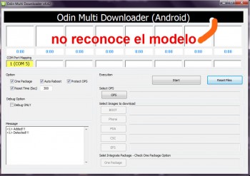

intento flasear mi galaxy mini pero no me reconoce el modelo, le quitdado el kies y le puesto solo los drivers y nada e reinstalado el kies y nada, ya es que no se que hacer me tiene medio loco e probado con Odin Multi Downloader v4.42 - v4.38 - v4.28 y nada ya es que no se que hacer y lo e probado en dos ordenadores diferentes y sigue sin hacer ni caso
alguna idea de por que puede fallar, puede ser el cable pero es el oficial y el telefono lo detecta
Un saludo y gracias.

ya lo e solucionado era cosa del TASS_v1.0.ops que no me reconocia el modelo, e buscado uno nuevo y solucionado el de sammobile no va moy fino que se diga
