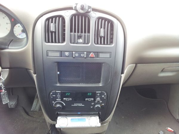

Todo esto empezó porque me propuse "adaptar" el Galaxy Note en el salpicadero de forma que pudiera ponerlo y quitarlo.
Así que me puse manos a la obra, pero como no soy muy manitas, pedí ayuda a un adulto.
Aquí la segunda versión y actual.
Lo pongo todo así porque al acceder desde el móvil, cada vez que carga las fotos me "gasta" tarifa plana.
Primero de todo, partimos de esta imagen. Así es como estaba tras la primera versión del soporte, que está en la parte inferior de este post
(Click para mostrar/ocultar)

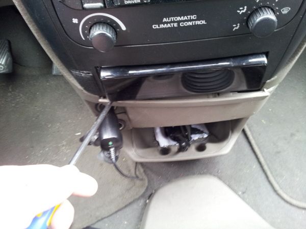

Vamos a desmontar la consola.

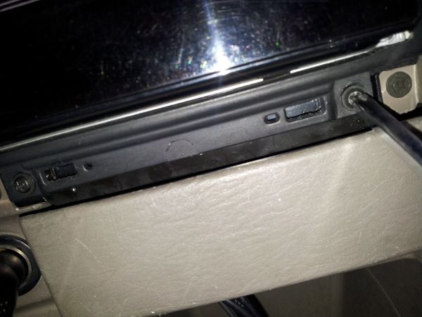

Y quitamos los dos tornillos

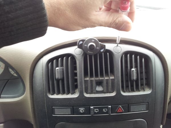

Después quitamos las tapas de los tornillos superiores

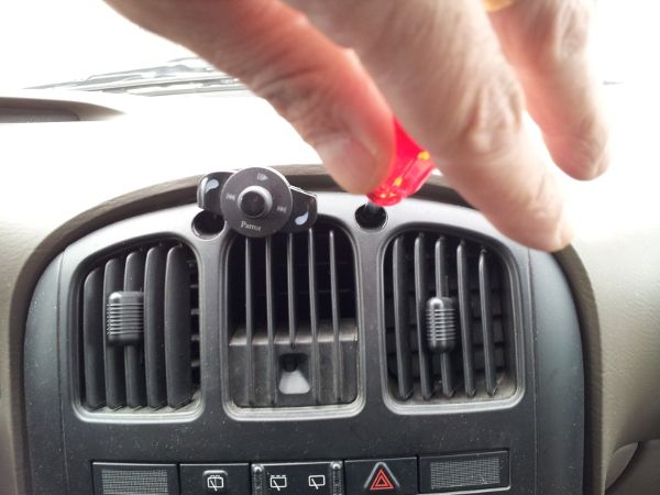

Y quitamos los dos tornillos de estrella

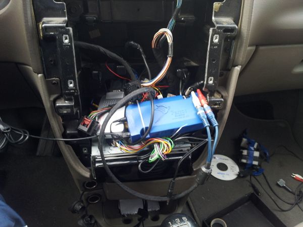

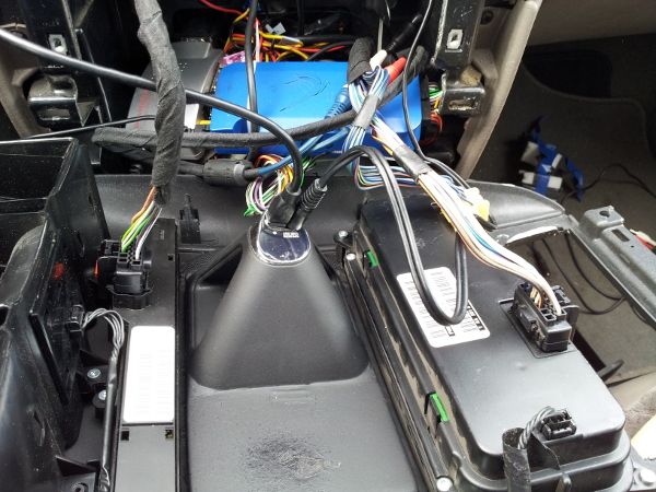

Ahora tiramos con cuidado y de los dos lados a la vez, de la consola hacia nosotros. De esta manera ya tenemos acceso a todo el interior, que en mi caso está completamente lleno de cables.
Conectamos todos los cables de la consola y en mi caso el de sonido y alimentación del Galaxy Note, al dock original que ha integrado perfectamente PPVilla

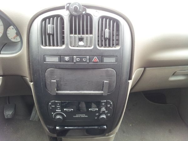

Montamos todo (cuatro tornillos) y este es el resultado final.
