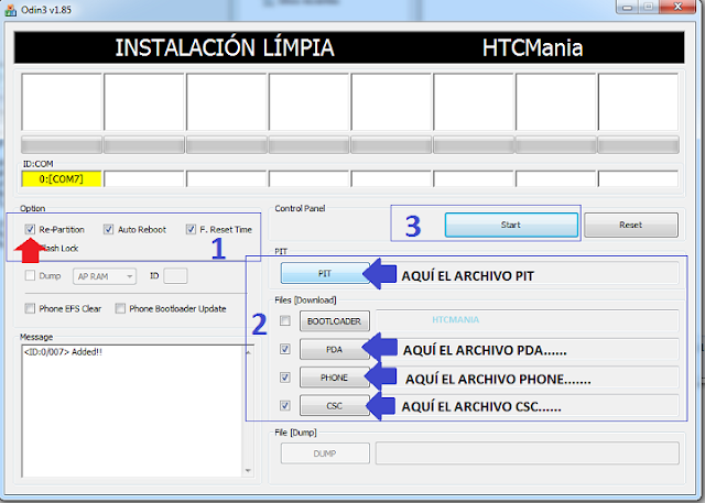

Bueno, como ando más quemado que la pipa de un indio con esta movida, he procedido a realizar otra vez todo el proceso. Voy a explicar el proceso.
1.- Me he bajado ESTA rom oficial de vodafone
2.- Abro odin
3.- Descomprimo la rom de Vodafone que me he descargado y me quedarán 4 archivos.
4.- Cargo los archivos en odin como indico en la siguiente figura
5.- Compruebo que no tengo abierto ningún proceso del Kies (mediante el administrador de tareas)
6.- Arranco el movil en modo download (pulsando a la vez hasta que salga las letras de samsung vol-,botón home y power)
7.- enchufo el movil al ordenador mediante el USB (es ahora cuando se pone en amarillo la casilla de odin )
8.- En odin pulso en Start
9.- Cuanto termina el proceso (tarda entre 5 y 10 minutos) ya tengo instalada la version 2.3.3 de android oficial de vodafone, con todas las mierdas que vienen preinstaladas con vodafone.
10.- Actualizo por via OTA a la versión 2.3.5 (entre que descarga e instala otros 5-10 minutos)
11.- Conecto el movil al ordenador, mediante USB, y enciendo Kies.
12.- Kies detecta que hay una actualización para mi movil y me pide descargarla, accedo y empieza el proceso. Entre descarga e instalación tarda entre 10 y 20 minutos.
13.- Ya tengo la version de android ICS 4.0.3 oficial de vodafone, pero sigue sin pedirme el numero pin en ningún momento, por lo que o quito la validación de la tarjeta SIM mediante PIN o no me la valida.
