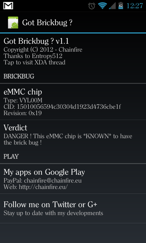

quiero poner 4.0.4 pero me da miedo por el Chip

Mi duda es que tengo miedos relativos al famoso brick ya que he instalado el programita de XDA y me da que tengo el chungo.
post xda.
http://forum.xda-developers.com/show...php?p=27014974
Haber si me podeis aconsejar un pco sobre que es mejor poner que sea seguro y no la vaya a liar parda.

Si te lees la primera página de la Flashrom por ejemplo te explica qué kernel poner para que sea seguro meter una rom por recovery.
A partir de ahí eliges rom.

Si tienes root sigue los pasos del 21 al 29 del poss
http://www.htcmania.com/showthread.p...=triangle+away
yo tenia la ultima fot española 4.0.3 y el chip malo y segui esos paso y ahora llevo la 4.0.4 XWLPO
y sin problemas

De momento he empezado por ponerl el kernel siyah.
Haber si me decido por alguna 4.0.4 y la pongo.

Flashea cualquier rom 4.0.4 sin ningun problema; una vez hecho esto flasheale el último kernel siyah, por ejemplo el 4.1, este es el último; ya tienes la version 4.0.4, totalmente segura.
A partir de ahi puedes hacer los wipes que sean necesarios; pero siempre con kernel seguro.
Animo compañero.
Yo tengo la nordica con los pasos que te he dicho y va perfecta.

Pues ya es segura, ala a trastear
