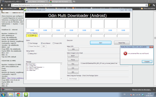

me he quedado atascado, le doy a start y pasa esto:
a ver si podeis decirme que hago mal
muchas gracias!

Originalmente Escrito por tlkl Ver Mensaje
muchas gracias!
me parece a mi que tu tienes otro odin.....
sera mejor que vayas usando la v1.85 de odin y tener kies instalado

Originalmente Escrito por symbyanalpha Ver Mensaje
Yo el que uso es el Odín v1.83 y no he tenido ningún problema con ninguna ROM.

Efectivamente, versión incorrecta de Odin.
El Odin 4.43 es para el i9001 (Galaxy S Plus).
Nuestro teléfono requiere las versiones 1.82 a 1.85 de Odin.

muchas gracias a todos, ya esta, ahora voy a buscar la app para liberar
