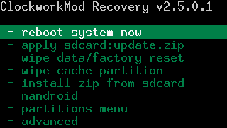

No,es más sencillo que eso.tienes que meterla el la raiz de la sd,y desde el recovery la flasheas.dándole a instalar desde la sd.busca el zip,ósea la rom,y la flasheas.has hecho ya las particiones de la sd??tienes que meterle 1024,swap 0,y el resto te lo deja en fat.te lo hará por defecto en ext3,así que desde el mismo recovery te da la opción de pasar las partición ha ext4.después metes la rom en la raiz de la sd,haces todos los wipes menos el de la Sd y el de la batería y flasheas.si no me has entendido,dime

No no. Entras al recovery, si vas hacer particon ej ext4, es ahota. Entras a format/ wipe y haces lodos los wipes y format, exepto batery stats. Luego format sdcard. Listo. Ahora vas a tools- partition sdcad. 1ro 1024, segundo skip q es 0. Swap tambien skip. Confirmás y luego elegis tu particion. Ext3 o ext4 esta ultima se usa mas.
Liego conectas el cable usb y le das y pe das a toggle usb storage pasas la rom ala sd. Salis de ese menu. Vas install from sdcard, choose zip from sdcar, buscás la rom abajo. Y dale para adelante. Luego de instalada, reboot new, esperas q arranke y walá, ya esta actualizada la desi.

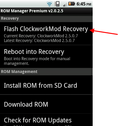

Metodo ClockworkMOD
1 - Vamos a ir al Market y vamos a buscar y descargar la applicacion Rom Manager
2- Cuando la instales vas abrirla y obligatoriamente tienes que tener internet ya sea el de tu compañia o usando Wi-fi. Le vas a dar a la opcion que dice
Flash ClockWorkMOD Recovery
Te va a salir una ventanita como que pidiendote permiso y le vas a dar Allow
3- Espera a que la barra de arriba color amarilla se llene y te flashee el recovery.
4- Vas a bajar un Custom ROM a tu computadora que sea especificamente para tu cell, los puedes encontrar aqui en el foro en el area de ROM
5- Cuando hayas bajado el ROM a tu computadora lo vas a meter en la tarjeta SD de tu telefono (metelo en la tarjeta como tal no lo metas dentro de ninguna carpeta) metelo intacto como lo bajastes. (No descomprimas ni nada) despues vas a meter la tarjeta a tu cell.
6- Vas abrir ROM Manager y le das a la opcion de Reboot In Recovery
8- Cuando tu telefono prenda se supone que te salga el recovery ClockWorkMOD (Si tienes un Galaxy S y no te sale el Clockworkmod dale a la opcion que dice Reinstall Packages, cuando le des el telefono va hacer un reboot y luego va a subir al mismo recovery con letras azules, vuelve y dale a reinstall packages para que te lleve a clockwork'')
9- Siempre que vayas a flashear un rom tienes que hacerle un Wipe/Data Factory al telefono, vas a darle donde dice Wipe/Data Factory Reset. Si tienes un telefono de fabrica te recomiendo que vayas a donde dice nandroid y le des a backup antes de modificarlo por si acaso. Si tienes un Vibrant, Captivate, Galaxy S, Epic no hagas backup ya que puede darte errores.
10- Despues que le hayas dado wipe vas a ir donde dice Install Zip from SD card despues le das a Choose file from SD y vas a buscar el ROM que pasastes a la tarjeta SD y lo flasheas, cuando termine de flashearlo le das a Reboot y cuando tu telefono suba se tardara un poco es normal en el primer boot. Ya tienes tu rom flasheado.
Es un tuto que he visto no se si es lo que me decias. muchas gracias a todos

Dejate de Rom manager, eso NO lo utilices para nada....
si eres Root y S-Off, puedes acceder a tu recovery sin necesidad de esa aplicacion. Es mas esa aplicacion es cpaz de brickearte el telefono en un plis!!! No es la primera vez...
Por lo cual te aconsejo que te vayas a Roms y desarollo al hilo de como instalar una Rom cocinada:
Es este.......
http://www.htcmania.com/showthread.php?t=351860
Y empieces bien desde ese punto, y si tienes Rom manager ya puesto, quitelo por favor!!

Mantén pulsado power+bajar volumen.una vez dentro.estas en fatboot,veras 3 androides en monopatín.con el botón de bajar volumen,llega hasta donde pone recovery y acepta con el Power.
Ya entras en recovery.
No recuerdo como lo pone ahora,pero hay un apartado que pone particiones.cuando las hagas te borrara todo lo que tengas en la sd.bien,busca particiones bajando con el botón bajar volumen,y acepta con el yoistic para que me entiendas.
Te dará unos valores a introducir.él primero,has de poner a 1024 él segundo,será swap,ese déjalo a 0,y el resto te lo hará en fat.así debe ser.bien,ya estaría particiones echas.vas hacia atrás en el recovery,y en la pantalla de inicio del mismo,té da la opción de pasar las particiones a ext4,hazlo,es mejor,si no lo haces,no pasa nada.
Y por último,debes meter la rom en la Sd.en la raíz quiere decir suelta,si que este dentro de ninguna carpeta,en su raíz.
Bien lo haces desde fatboot,"lo de los monopatíes"conectando la Desire por usb,o saca la tarjeta,metela en un lector de tarjeta,y pasa la rom a la tarjeta.
Después accede de nuevo al recovery,encontraras un apartado donde pone wipes y format.hazlos todos,excepto el de battery y el sd"este le borrara todo lo hecho en la Sd".
Una vez hecho todo,vas al primer menu,le das a instal fron sdcard,luego a chosse,y buscas el zip"la rom"y le das a aceptar para empezar a flashear.y ya.espero haberme explicado.un saludo.
