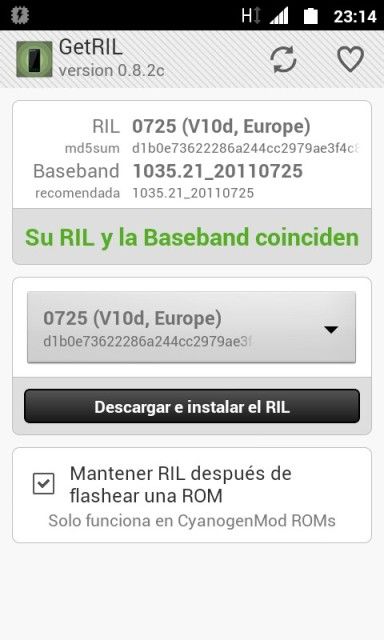

Hola chicos, tengo el siguiente problema, he flasheado la ROM Miui españa MIUI RC MIUIEs 2.3.7f h*ttp://miui.es/listings/rom-miuies-rc-gb-lg-o2x-v2-3-7f. Cuando la instalo, me sustituye el ril por el de cyanogen, el 218. Cuando le pongo su ril correspondiente para el baseband que tengo instalado, el 1035.21_20110725 para ril V20Q, me lo deja como corrupto, no aparece y me deja el movil sin cobertura, solo funciona por suerte el wifi y tengo que poner otra diferente.
Es raro porque tambien tenía el baseband 2012-03-12 de 20C, y como el GetRIL me decia que se corrompia (que lo hacia) le volvi a poner con el smartflash la rom V20q completamente, no solo la baseband, pero me sigue dando el mismo error. ¿Que puedo hacer? Muchas gracias!!!

Hola,te voy a dar una posilble solución,instalate la Rom BIUI ,te preguntara como quieres instalarla,dale a custom y vas eliguiendo tus preferencia,cuando llegues a la opción del Ril,escoges la 725 y aasí no se te corrempera,al menos a mi me ha funcionado.

A mi me paso lo mismo que a ti y lei en algun sitio que habia que poner el v10d Europe, lo instale y todo ok, aun sigo asi.

Gracias, se ha solucionado con esto.
