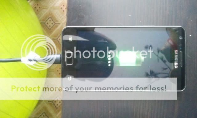

Hola chicos!
Os consulto el tema, ya que he hecho lo imposible por solucionarlo, y no se si es un tema de software a estas alturas.
Resulta que el terminal no me apaga, cuando procedo a apagarlo, ya sea a mano, por recovery, desde el menu del telefono ó quitando la batería y volviendosela a poner.
Aparte de esto el MTP, es decir la conexion por usb hacia Pc, se activa sola, sin haber conectado nada fisicamente a el terminal.
Esto fue a raíz de flahsear la ultima version de rom ilusion de neophite, sin haver flasheado la banda base, yo tenía la XKH3 y rom Miui.
Bien, en un principio todo iva bien, incluso la rom me upgradeo la banda base, pero, a la hora de recuperar mi sistema como lo tenia anteriormente con un backup nandroid, de nuevo a miui, empezaron los problemas.
He reflaseado el terminal de nuevo a banda base XKH3, recuperado el backup y nada, he cambiado de kernel tanto ginger como ics ( Siyah ), y los originales de la banda base, RedPill y viceversas.
Y bueno el problema persiste, no puedo apagar el telefono, y el usb se conecta solo sin tener un cable fisicamente conectado.
Cuando apago el terminal, se enciende en modo carga solo y se ve la bateria y un termómetro como indicando sobrecalentamiento, si lo intento arrancar no puedo, pero si leconecto el cargador, empieza a cargar, el icono del termómetro desaparece y puedo arrancarlo.
Con cargador:

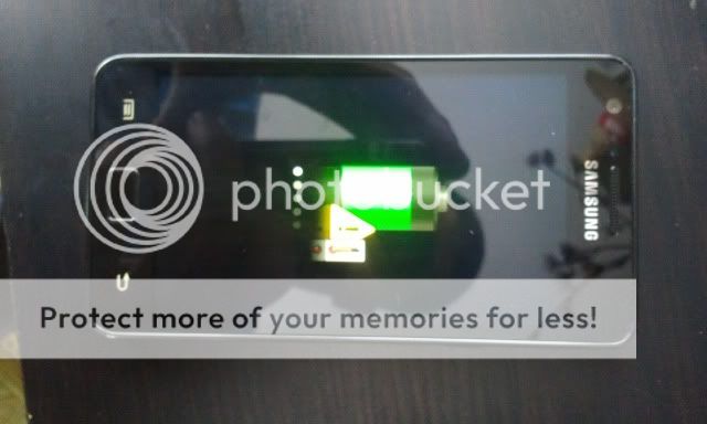

Sin cargador, recien apagado, de todas als maneras posibles, incluso quitando bateria:

apagalo, quita la sim, quita la sd si llevas, formatea la memoria interna, arrancalo en modo download yy mete por odin un firmware original q contenga 4 archivos por ejemplo kk5. suerte.

No es problema de software es problema de hardware en especifico el conector usb del movil a mi me sucedio lo mismo y con una buena limpia se soluciono el problema

A mi me tiene loco... No se apaga y además te sale el triángulo con el medidor de temperatura.. Ya realice todo.. Formateos de todo, cambios de Rom a original y nada.. He pedido una batería nueva, ya me llegará la semana que viene. A ver si es eso.. La conexión usb las limpie mil veces.. Ni idea.. Sucedido después de instalar la cyanogen modelo 9

Compañeros el mio en definitiva es el usb fisicamente, menuda basura de conector, a mi mujer le tuve que reparar esto mismo en un samsung blade, ya que el conector usb hembra de entrada de DC, tiene unas patillas de contacto, pero entre esas patillas ahy un plastico, para separar los contactos, tipo canaleta, y el tipo de plastico que es es una basura ya que con el roze se cascarea y impide el buen contacto de el usb y sus contactos.

Acabo de terminar de hacer todo y sigue igual, no se apaga, triangulo con medidor de temperatura, que hay q hacer para llevarlo a taller, hace falta factura? ya aprovecho que lo tengo todo original y que lo arreglen ellos, que el móvil lo tengo en garantía.

El jueves me llega, lo envié al Sat ayer, llegó hoy al taller y ya me lo envían mañana, le cambiaron un placa del interior. Fallitos que tiene el Super Móvil.
