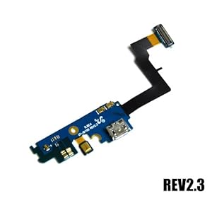

Como dice el compañero, prueba otro cargador por si es el usb del cargador el problema. Si te hace lo mismo con otro cargador, cambia el usb del movil, es muy facil y vale poco.
Eso si, para no tener problemas, antes de nada, comprueba la rev. de tu usb antiguo, ya que si instalas otra rev. distinta, podrias tener problemas de cobertura luego, mucha gente se queja de eso.
Aqui te dejo la imagen de lo que seria el usb del movil, en su versión rev.2.3 por ejemplo... esta imagen es de amazon aunque en muchisimos sitios puedes encontrar esta misma pieza.
Saludos.
Muchas gracias compañero, por suerte fue sólo el cargador porque no soy muy manitas con estas cosas pero quien sabe quizás sea sólo ponerse jejeje. Aun así muy bien explicado por si le pasara más adelante que el pobre cada día le cuesta más
