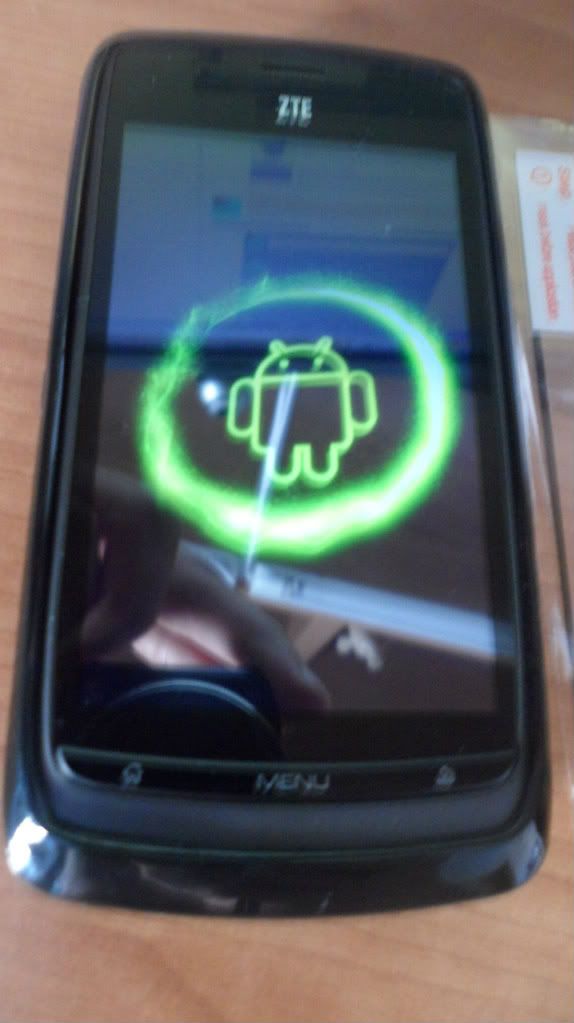

Bueno Ya Como comente en el grupo de zte blade del facebook tengo el problema que al instalar la rom se quedo mal.
aqui dejo una foto del movil como se queda pillado
Luego lo apago y intento entrar al recovery y no me deja se queda pillado con el muñeco de android.

Bueno He probado de las dos formas:
1- Pulsado tecla volumen + mas encender y dejarlo presionado 10 seg y luego conecta el usb.
de este metodo suena que se conecta un usb pero suena al segundo que se desconecta.
2-Pulsado tecla volumen + mas encender mas home. Por este metodo cuando conecto el cable suena como que se conecto un dispositivo usb, Lo reconoce. Pero luego al ratico suena como si se desconectara. y pasa del muñeco de android quieto al muñeco de android en movimiento.
____
Ahora llego hasta la consola, ahora solo falta encontrar el usb. ya que me dice Waiting For Device.

Mira, cuando te reconozca el USB, por el metodo de Home etc. Bájate el archivo usb(barrabaja)drivers que hay en el otro hilo, y ve a inicio, equipo y Administrar, luego busca el USB y le das 2 veces, una vez lo has hecho vas a la pestaña controlador, y le das a actualizar controlador, luego cuando se te abra una ventana, le das a la opción de abajo, le das a examinar, y seleccionas la carpeta usb(barrabaja)drivers, y luego continuas y dejas que se instale, listo, el pc lo reconocerá perfectamente y te meterá en el recovery.
Si tu teléfono no hace ni esto, no tiene solución
El mío no podía hacer ni esto.

Siguiendo lo que me dijistes sale esto :
Y le doy boton derecho al zte HSUSB DEVICE -Boton derecho actualizar controlador - instalar desde una lista o ubicacion especifica-lo busco acepto y al ratico despues de vbuscarlo me dice no se puede isntalar este hardware.
Segun me parece y leyendo este tutorial espero que sea el que me decias, pero fue el que encontre.
http://www.htcmania.com/showthread.p...ht=usb_drivers
en verde decir zte hsusb... pone Android 1.1
Haber si lo estoy haciendo mal :S

Escuchame, NO SELECCIONES LA CARPETA usb(barrabaja)drivers, selecciona la de i386 (si tienes Windows de 32 Bits) o amd64 (si tienes windows a 64).

Mira selecciono el zte HUSUB Device y le doy a instalar desde una lista o ubicacion especifica.
aqui busco el usb driver y selecciono i386 y no me sale para aceptar igual que si lo intento con amd 64
Cuando estube viendo el tutorial no deberia salir zte husub device, deberia salir android 1.1 y ni me aparece asi.
