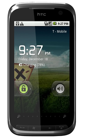

Arrow Android 2.1 Funcionando para Touch Pro 2 y otros dispositivos Htc.
Android en sus dispositivos de Windows Mobile HTC ...
Blackstone, Diamond, Diamond 500, Fuze, Raphael, Raphael 800, Touch pro 2 & Topaz
Primero lo primero, este puesto es meramente una guía de instrucciones para "nuevos" que pretende reflejar la situación más reciente y descargas (más o menos al día).
Yo no soy un desarrollador de Android, que no crean ninguna de este software ... Esto se hace por personas de talento mucho más que yo, Este hilo es únicamente para cotejar la información más reciente para Android en dispositivos Windows Mobile HTC y hacer el despliegue de Android en el dispositivo tan simple como sea posible.
Si usted tiene información nueva que debe añadirse a la guía (y es relevante para la gente de TODOS), entonces no dude en añadirlo.
Créditos
Hay demasiados para mencionarlos, y muchos son desconocidas, pero básicamente los muchachos estudiando Android a nuestros dispositivos debería agradecer, junto con todos los que hacen el esfuerzo por ayudar a otros a prueba, documento o utilizar su trabajo (junto con los que proporcionar respuestas a las mismas preguntas, una y otra vez). Y a los que le exprimen su celular con el fin de mejorarlo.
¿Qué hay de nuevo?
-Funcion parcial (no todas las funciones sirven como bluetooth etc)
-Última actualización: 07 Feb 2010 (V1.3)
-Núcleo Nuevo (07/02/2010 base)
-Actualizado Astro Administrador de archivos
-Modificado Haret.exe (añadido el icono Droid para los usuarios WM6.1)
-De apoyo HW3D (sino que debe garantizar WinMo ha iniciado 3D antes de ejecutar) -Android ... por ejemplo, TouchFlo, sentido, o 3D Game)
-Cambios en el Wifi (se desconoce la naturaleza)
-Actualizado contra defectos en apps
-Opcional: Actualizarlo a la versión mas reciente.
Cómo instalar
Paso 1 - Prepare su tarjeta SD
Hay un bonito tarjeta SD para cargar limpia Android.
Usted puede formatear la tarjeta de conseguirlo completamente limpio, o se puede dejar todos los archivos que ya tienen allí. (Opcional)
*Advertencia * - Si tiene datos valiosos de su tarjeta, haga una copia de seguridad, Android es generalmente seguro, pero si usted no puede permitirse el lujo de perder los datos de su tarjeta, no se arriesgue!
Algunas tarjetas tienen dificultades para trabajar, hay una posibilidad de que esto se debe al formato de la tarjeta.
Paso 2 - Descargar e instalar el CAB
Descargar e instalar el paquete completo lo siguiente "(una colección de todos los archivos que usted necesita para ejecutar Android en el dispositivo) haciendo clic en el botón above. El Cab XDAndroid debe instalar en la tarjeta de almacenamiento. El archivo tendrá un par de minutos para instalar Android. Por favor, sea paciente.
Para aquellos que están interesados los archivos CAB hace lo siguiente:
- Instala Android en la raíz de la tarjeta SD
- Despliega la Startup.txt correcto para el dispositivo (el usuario puede elegir su tipo de dispositivo)
- Añade un icono de alta resolución para Android en la raíz de la tarjeta SD
- Se instala un acceso directo en Archivos de programa llamado "Android" (lanza Haret.exe)
- Instala el icono de alta resolución en el registro para los usuarios de WM6.5
Paso 3 - Ejecutar Android
Android ya está instalado ... Así al lanzar 'Android' desde el menú Archivos de programa en WinMo. Su teléfono debe reiniciar en Android con 2 vibraciones rápidas.
Tenga paciencia ... la primera vez que esto puede llevar tiempo (3 minutos o más). Durante el primer arranque en dispositivos de SOME, se le pedirá a calibrar la pantalla. Esto es muy similar a la calibración de la pantalla de Windows Mobile (excepto que es en modo texto).
La razón de que el primer arranque tarda más es que Android es "preparar" el dispositivo por primera vez.
Felicitaciones, ahora debería estar en ejecución !!!!!
(Si usted desea salir de Android y volver a Windows Mobile, entonces usted necesita para retirar la batería, o pulse el botón de reinicio del dispositivo)
OJO: Usar bajo su propio riesgo y responsabilidad.
