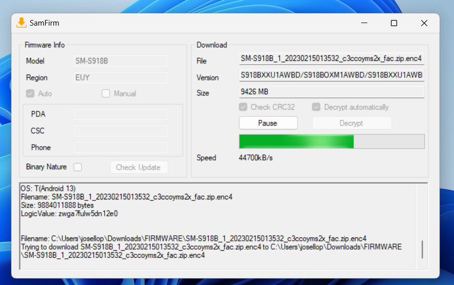

Después de varios años por acá, crearé un mini tutorial para hacer cambio de firmware del S23 Ultra y no morir en el intento:
cabe señalar que cambiar el CSC puede que te bloquee algunos servicios como por ejemplo Samsung Pay
Requisitos:
1.- https://samfirmtool.com/samfirm-v0-5-0
Con esta herramienta descargas el firmware que necesitas
2.- https://samfw.com/blog/samfw-frp-too...-frp-one-click
Con esta segunda herramienta hacemos la magia de actualizar el firmware y luego cambiar el CSC
3.- https://www.microsoft.com/en-us/down....aspx?id=26368
Service Pack X86 necesario para que las herramientas de arriba funcionen
4.- Driver Samsung, estos se instalan al ejecutar la 2da herramienta de forma automagica
Une vez tengamos todo instalado, recomiendo descargar el siguente firmware (OJO DEBEN PONER SU MODELO DE CELULAR!!!! EN MI CASO SM-S918B) :
Cuando termine de descargar y descomprimir (se demora un buen rato) preparamos nuestro S23 Ultra, para ello debemos activar el modo developer, para ello vamos a ajustes, acerca del telefono, información de software y
damos 7 click en numero de compilación: Después de terminar la actualización desactivar bloqueo oem y depuracion USB, además del modo desarrollador por que si no, no funcionan algunas apps de bancos
Ahora debemos ir a ajustes, opciones de desarrollador para activar el desbloqueo OEM y la depuración USB
Con esto estamos casi listos!!!
Para actualizar nuestro telefono debemos abrir la herramienta SamFwTool, ir a la pestaña Odin flash y poner en cada una de las opciones los archivos descargados, ATENCION!!! DEBEN SELECCIONAR HOME_CSC CASO CONTRARIO SU TELEFONO SE RESTAURARÁ
Al conectar el telefono con la debes salir el siguente cartel, si no aparece en samfwtool le dan a info y a ADB Info:
free image hosting
Le dan Flash y deberá hacer todo el proceso!!!
Para cambiar el CSC el proceso es más simple, con la misma herramienta samfwtool deben ir a: poner change CSC y seleccionar el que quieran, en mi caso quedó EUX luego de hacer la actualización, pero quienes solo quieran cambiar el CSC deben hacelo de esta manera
