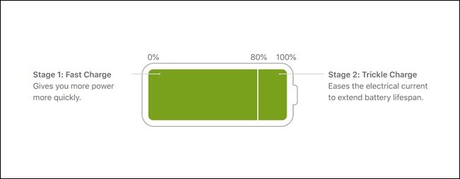

Nunca, en ningún caso, ni esta "batería" ni ninguna dejo caer la carga por debajo del 20%, ni en este, ni en ningún dispositivo de iones de litio, sea lo que sea, camara, smartphone, pc, tab...
  • Lo que se decía que dejar nuestros móviles cargando toda la noche no era beneficioso para las baterías.
Ese riesgo no existe, y las nuevas generaciones de baterías de iones de litio o las de polímeros de litio no sufren por tenerlas durante largos periodos conectadas a la corriente para cargarlas.
En muchos casos las baterías simplemente desconectan el flujo de entrada cuando detectan que ya están cargadas al 100%.
Originalmente Escrito por un intervalo de carga entre el 20 y el 80%
una realidad palpable: la de que recargar el móvil para que se mantenga en un intervalo de entre el 20 y el 80% de la batería es beneficioso para la vida útil de este componente. Otros estudios afirman que es aún mejor mantenerla entre un 40 y un 80% -e incluso yendo al extremo, entre un 40 y un 60%-, aunque es difícil determinar y acortar esos márgenes acaba limitando las opciones de uso de las baterías en todo tipo de desarrollos, desde móviles a coches eléctricos
AL final lo que logramos con este método es no someter a tanto estrés a las baterías y prolongamos su vida útil.
Dejar que una batería se descargue totalmente no es buena política ya que degrada esa capacidad de forma más rápida de lo que lo hacen esas "recargas parciales".
¿Puede la carga rápida degradar la batería más rápido?
  • * las baterías de iones de litio tienen un inconveniente: su capacidad disminuye ligeramente cada vez que se completa un ciclo de carga
Si jugáis a agotar la pila al "zero por ciento" normal que tengáis problemas, con este o con cualquier dispositivo
Cargar el dispositivo solo lo que sea necesario
-> support.google.com
  • No hace falta que agotes la batería del teléfono por completo para volver a cargarla, ni cargarla al 100 %.
  • Te recomendamos que, de vez en cuando, dejes que la batería llegue a un nivel por debajo del 10 % y que luego la cargues por completo durante la noche
  • Por poner un ejemplo, de batería-motor (de coche) las actuales con los sistemas iStop suelen ser AGM -sobre todo en Hibridos- (carga descarga más rápida), no solo "de recargas" sino de reparación (Modo reparación en cargadores de última generación) que manda impulsos y evita/previene la calcificación, regenerando (una palabra que acompaña a eso de las celdas, placas, baterías) la pila
