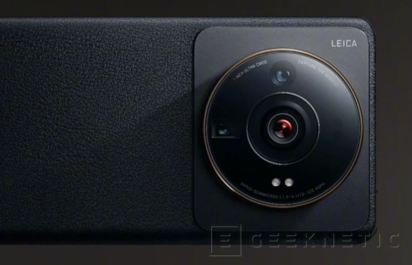

Con ver las presentaciones de productos de los distintos fabricantes, queda claro que a la mayoría no les preocupa que este error de medicion exista, pues generalmente no se proporcionan medidas reales de los sensores y simplemente se coloca la medida en pulgadas, tal como vemos en la parte trasera del Xiaomi 12S Ultra, que alardea de sensor de una pulgada.
Sin embargo, por ejemplo en OnePlus toman la precaución de añadir la coletilla "type" al lado del tamaño en pulgadas, lo que deja entrever que la medida real no es la escrita en pulgadas, y nos anima a buscar. Esto es algo que hemos visto tambien en pantallas, donde los paneles IPS-Class suelen ser paneles VA o TN con un rendimiento muy similar al de un panel IPS.
