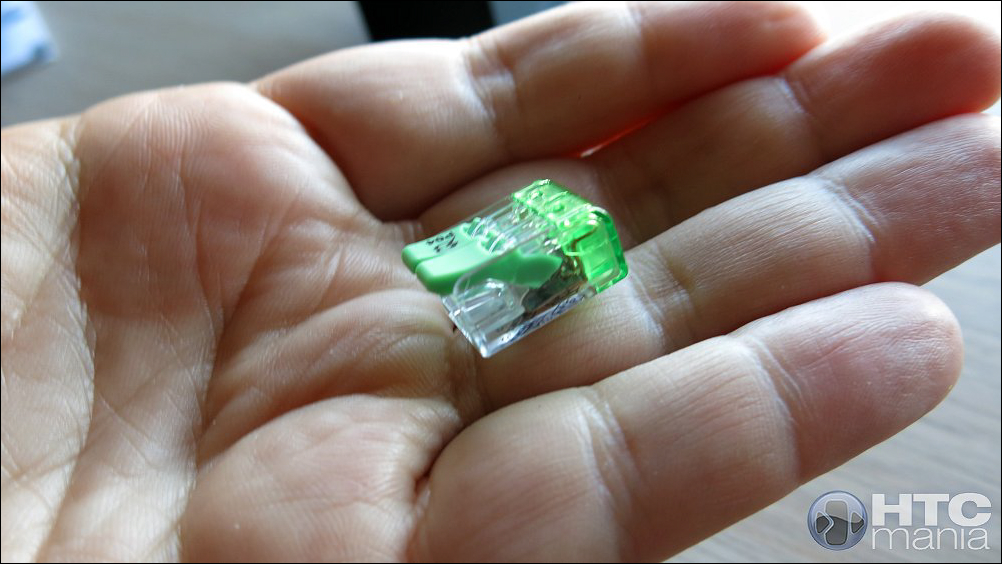

Antes de proceder a la instalación, vamos a ver lo que incluía la bolsita que vimos antes. Vemos el bus de datos, un destornillador de estrella, un par de tornillos y un pequeño conector.
El conector nos hará falta para la instalación. No soy electricista pero diría que esto lo que hace es unir varios cables de manera sencilla, evitando empalmes peligrosos.

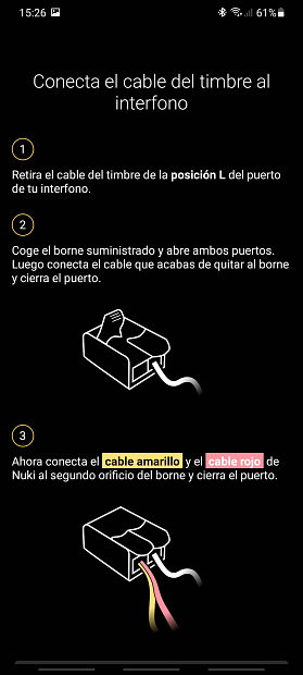

Este es el interfono, o más conocido como telefonillo, que vamos a modificar. Es un modelo del fabricante Fermax. Llegados a este punto hay que decir que la app te va guiando en todos los pasos necesarios para la instalación, dependiendo del fabricante y el modelo. Por lo tanto, es imprescindible acudir a la app para hacerlo.

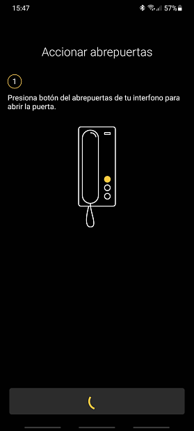

Comentar algo más. Hay telefonillos que permiten abrir la puerta con sólo darle a un botón. Pero otros, como este modelo que yo tengo, necesitan previamente que se llame desde fuera. Realmente no es problema para el Opener, funciona bien en ambos casos, pero la forma de actuar es diferente. Si cuentas con un telefonillo del primer tipo, podrás abrir la puerta con sólo darle a un botón de la app. Por el contrario, si es del segundo tipo, será necesario que primero acciones el botón de la app y que luego alguien toque fuera. De ese modo la puerta se abrirá. Es lo que Nuki llama "Ring to open". Sinceramente preferiría el primer método (lo veo más cómodo y rápido), pero eso depende de tu interfono. Luego seguiremos hablando de esto.

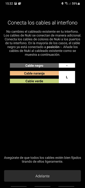

Seguimos. De electrónica sé lo justo y sin embargo, no he tenido problema para hacer la instalación. Simplemente necesitas hacer lo que la app te va diciendo.
Siguiendo los pasos de la app vamos avanzando en la instalación. No debería llevarte más de 10 minutos.
No tiene ningún misterio. Eso sí, debemos ser cuidadosos y hacer una foto previa de nuestra instalación, por si necesitamos volver atrás.

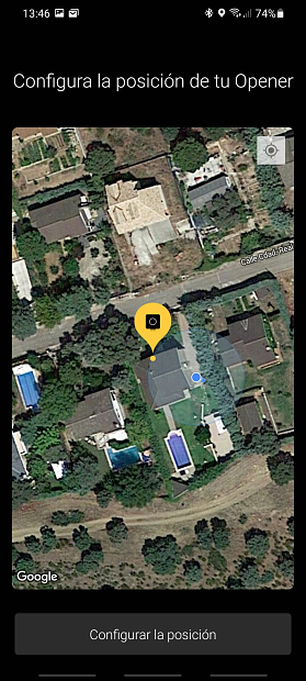

Una vez hecha la parte eléctrica, es turno de configurar el Opener desde la app. Todo muy sencillo
Si lo hemos hecho todo bien, deberíamos ver esto al abrir la app

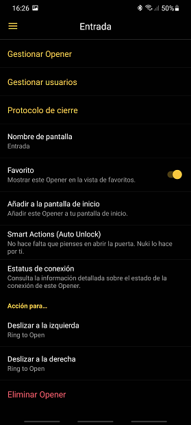

El número de opciones puede llegar a abrumar un poco, así que mi consejo es dedicarle un buen rato a dejarlo todo a tu gusto.

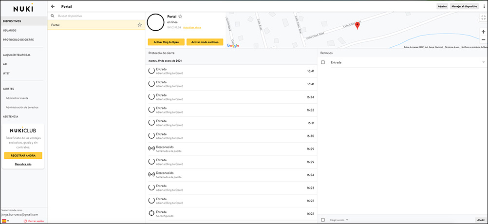

Podremos hacer también todo esto desde la web, desde cualquier ordenador, como sucedía con la SmartLock.

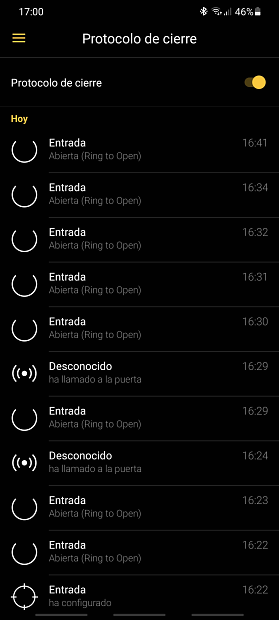

La app guarda un registro de accesos, como era de esperar, que podremos consultar en cualquier momento.

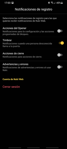

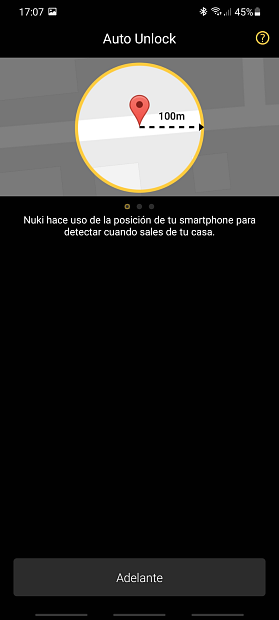

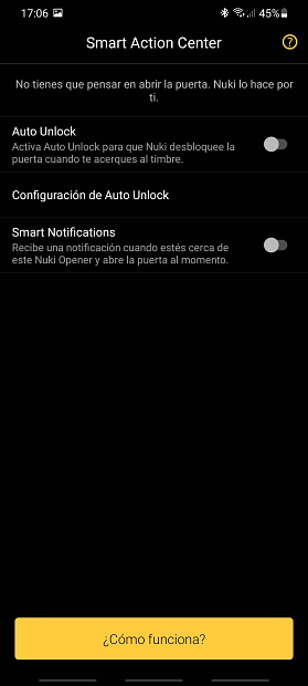

Eso sí, no he visto cómo hacer que me llegue una notificación al móvil cada vez que alguien llame al telefonillo y creo que esto sería algo interesante que sucediera. En todo caso, es importante destacar que no podremos comunicarnos con quien nos llame a la puerta, sólo podremos abrirla a la distancia. ¿Por qué querríamos entonces un aparato así? se me ocurren varios ejemplos. Primero, si vives en una casa individual, cuando un repartidor no recibe respuesta en el telefonillo, lo habitual es que te llame por teléfono. En ese punto podemos decirle que le abrimos la puerta para que pueda dejar el paquete en el jardín. Otra opción interesante puede ser instalarlo en una vivienda de un bloque de pisos, de modo que siempre que llames tú mismo a tu telefonillo se te abra la puerta. De hecho, en este caso la app cuenta con localización, que puede activar la apertura cuando regresas a tu casa. Nuki lo llama Auto Unlock y funciona de manera similar a como lo hacía la SmartLock. Esto siempre podrás hacerlo sin necesidad de pedir permiso a la Comunidad porque sólo estás modificando tu telefonillo.
