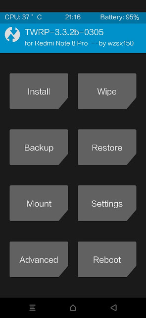

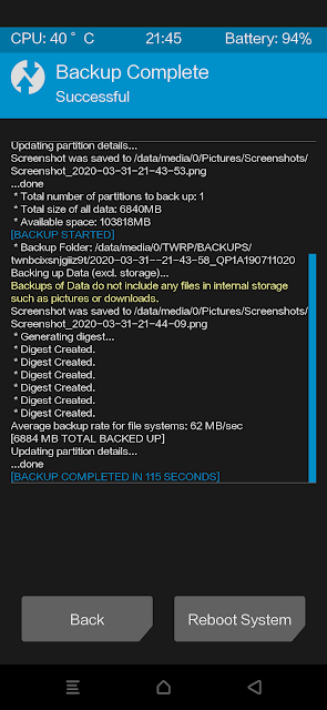

Lo mismo que lo anterior hacer un Hard Reset pero con la ventaja que si tienes ya instalado un twrp entonces además de poder hacer un copia de seguridad por Xiaomi Cloud que hace un respaldo de tus configuraciones, apps instaladas que no incluye la data de las apps (debes poner las cuentas de cada App y datos), galería, mensajes etc; También tenemos la opción de hacer un Backup con twrp de la data el cual incluye todo, es decir las apps con su data quedara como estaba todo, configuraciones del teléfono, contactos, mensajes etc, lo que no incluye es lo que tengamos dentro de la memoria interna como fotos, música, descargas, no incluye la carpeta de whatsapp así que has un respaldo de tu whatsapp por aparte.
Si no sabes cómo hacer un respaldo por twrp puedes ver este tutorial pero solo debes respaldar la opción de data y lo que se dura haciendo este respaldo no pasa de 2 minutos.
Link: https://www.techmoviles.com/como-hac...twrp-recovery
Instalación:
(Click para mostrar/ocultar)
Hay 2 formas ambas sencillas, la primera es con el actualizador del sistema, el proceso es el mismo, solo que cuando se reinicie veras como hace la actualización con el twrp de forma automática. (Este proceso solo funciona si estas actualizando con la misma región de rom, si estas en Global Android 9 solo podes poner la Global con Android 10 y así lo mismo con todas las versiones)
La otra es reiniciar el teléfono y cuando apague la pantalla presionas y mantienes presionado el botón de volumen arriba hasta ver aparecer el logo del twrp, ingresas al twrp, Install y seleccionas el Zip de la recovery rom donde sea que lo hayas guardado (si vas a hacer Hard Reset mejor ponerlo en la Micro SD) y flasheas la rom, wipe cache y dalvik cache y reiniciar. (Por TWRP si podes cambiar y poner una rom de otra versión por si buscas hacer el cambio ejemplo: Global PGGMIXM a Indonesia QGGIDXM, si haces esto es obligatorio Hard Reset antes de instalar y después)
Después de reiniciar tardara su rato, compruebas que todo está bien y si elegiste hacer el Hard Reset entonces vas a: Configuración/ Acerca del teléfono/ Respaldo y Restauración/ Datos Personales/ Borrar todos los datos (Hard Reset) y si no es así entonces ya no tienes que hacer nada más.
Aclaro que nadie está obligado hacer un Hard Reset, pero aquellos que van a cambiar la versión de rom ejemplo de Global a Europea o de Global a Indonesia por TWRP si deben hacerlo de no hacerlo podrás tener muchísimos bugs.
Si tan solo actualizaste la misma versión que usas y no quieres hacer un Hard Reset solo omita los pasos que invitan a hacerlo.
Restaurar copia de Seguridad TWRP:
Si les llega a pasar que no les deja restaurar la copia de seguridad por que dice que no encuentra la partición deben hacer esto:
Nota en la imagen puse que en la memoria interna pero si hacen el Hard Reset este respaldo deben pasarlo a la Micro SD o a su computadora antes de hacer ese paso y ya una vez que están listos para restaurar pueden hacerlo en su Micro SD o ponerlo en la interna, a gusto de cada quien.
