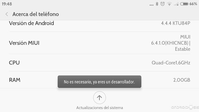

1- Habilitar Depuración USB (Omita si ya la tiene activa): Configuración> Acerca del Teléfono> Presionar 7 o más veces donde dice Versión de MIUI, hasta que aparezca algo así:
Volvemos a Configuración> Ajustes Adicionales> Opciones de Desarrollador> Habilitar la Depuración USB y Depuración USB (Ajustes de Seguridad)

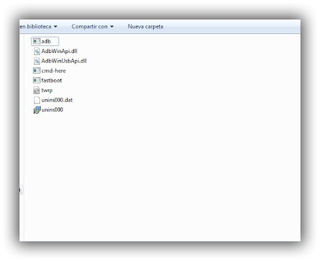

2- Descarga el archivo Minimal ADB and Fastboot.rar Aquí y extrae en tu PC e instala el programa. (Ya no necesitan bajar este programa he incluido el Minimal ADB Fastboot en la carpeta con el TWRP y las instrucciones de como usarlo dentro del .rar que trae el TWRP)
3- Descarga el TWRP compatible con Android 10, les dejo dos opciones a elegir, solo descomprimen y cambian el nombre del archivo a twrp
1- TWRP-3.3.1-1210-REDMI_NOTE8PRO-CN-wzsx150 descarga Link Mega ------ Mirror Link MediaFire.
2- TWRP-3.3.2B-0305-REDMI_NOTE8PRO-CN-wzsx150 descarga Link Mega ------ Mirror Link MediaFire.
4- Una vez hecho esto vamos a mover el archivo twrp hasta la carpeta donde instalamos el Minimal ADB and Fastboot y deberá quedar así como en la imagen:

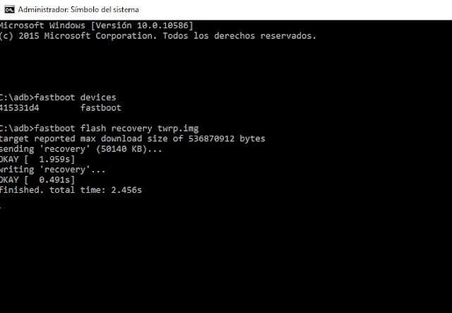

Código:
fastboot devices
Presionan la tecla Enter en el teclado del PC.
Te devolverá un número de serie del teléfono, si es así todo bien, ahora a flashear el twrp:
Código:
fastboot flash recovery twrp.img
(Imagen con fines ilustrativos del proceso)
Se mostrara que se ha enviado el archivo, ahora acá debemos reiniciar el teléfono por comando de fastboot, apenas se apague la pantalla presionamos y mantenemos presionado volumen arriba, ser rápidos.

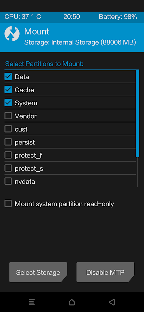

Presiona en: “Mount” y seleccionas System, ahora presionas el botón de home para volver al menú principal del TWRP

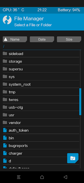

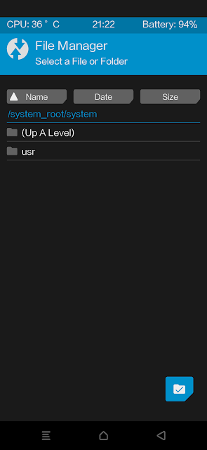

Presiona en: “Advanced > File Manager”
Entra en: “System_root > System” y elimina “recovery-from-boot.p“.
(Si no encuentras ese archivo… aún mejor)

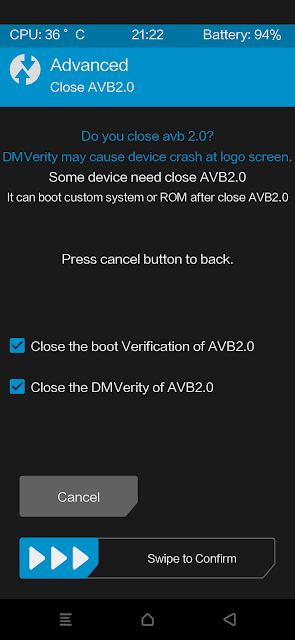

Vuelve atrás y Presiona en: “Close AVB2.0”.
Seleccionas (check): Closet he boot Verification of AVB2.0 y Closet the DMVerity of AVB2.0
Swipe to confirm (Desliza para confirmar)

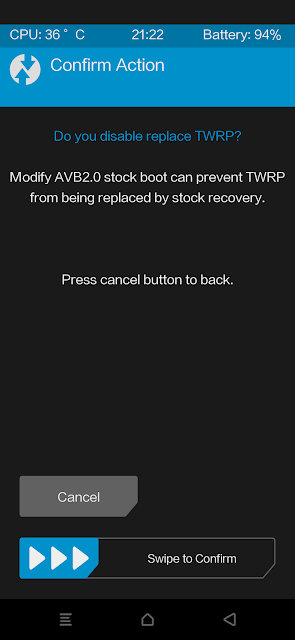

Vuelve atrás y Presiona en: “Disable Replace TWRP”.

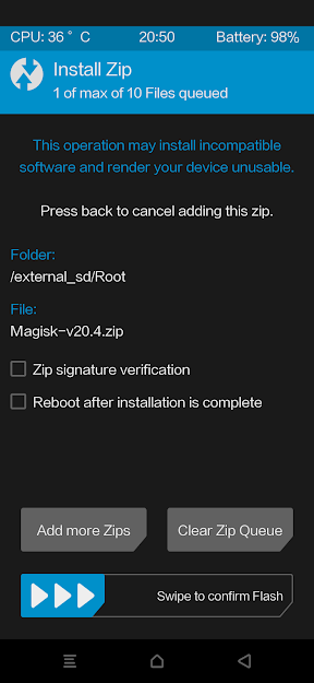

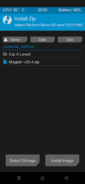

Presiona botón Home para volver al menú principal del TWRP Ahora ingresa en Install, selecciona donde tengas descargado el Zip de Magisk y lo seleccionas:
Swipe to Confirm Flash (Desliza para confirmar instalación)
